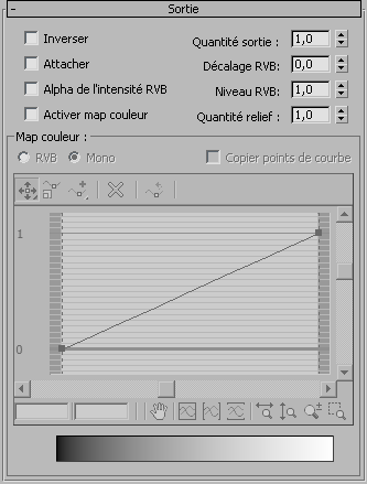

Panneau déroulant Paramètres sortie
Ce panneau déroulant vous permet de sélectionner la texture à laquelle appliquer les paramètres de sortie.
Map
Affiche un explorateur de matériaux/maps modal dans lequel vous pouvez choisir un type de map.
Utilisez la case à cocher pour activer ou désactiver la texture.
Panneau déroulant Sortie
Les commandes que propose ce panneau déroulant sont identiques à celles associées aux textures avec une option de sortie intégrée. Reportez-vous à la rubrique Panneau déroulant Sortie.
