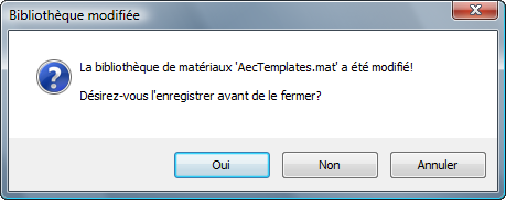

  3. Dans le Navigateur de matériaux/maps, cliquez avec le bouton droit sur l'entrée du fichier de bibliothèque et choisissez Fermer la bibliothèque de matériaux.
    3ds Max vous demande si vous souhaitez enregistrer les modifications apportées à la bibliothèque. Cliquez sur Oui.
    Remarque : Vous pouvez également cliquer avec le bouton droit de la souris sur l’entrée du fichier de bibliothèque, sélectionner le chemin et le nom de la bibliothèque, puis choisir Enregistrer ou Enregistrer sous. Lorsque vous sélectionnez Enregistrer sous, vous pouvez spécifier un nouveau nom de fichier et enregistrer le fichier sous un format compatible avec une ancienne version de 3ds Max (jusqu’à trois versions).

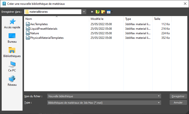

Pour créer une nouvelle bibliothèque :
