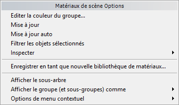

Ce menu permet de gérer le groupe Matériaux de scène.
Reportez-vous à la rubrique Options de tous les menus Groupe.
Cliquez pour mettre à jour la liste des matériaux et des maps du groupe Matériaux scène.
Cette option n'a aucun effet si l'option Mise à jour automatique est activée.
Lorsque cette option est activée, 3ds Max met automatiquement à jour la liste des matériaux et des maps du groupe Matériaux de scène. Valeur par défaut : activé.
Lorsque cette option est activée, le groupe Matériaux scène affiche uniquement les matériaux affectés aux objets sélectionnés. (Si aucun objet n'est sélectionné ou si l'objet sélectionné n'est doté d'aucun matériau, le groupe Matériaux scène est vide.) Lorsque cette option est désactivée, le groupe Matériaux scène affiche tous les matériaux utilisés dans la scène. Cette option est désactivée par défaut.
Les options de ce sous-menu permettent de définir les zones que 3ds Max doit inspecter lors de la mise à jour de la liste des matériaux/maps dans le groupe Matériaux de scène. Ces trois options sont activées par défaut:
Si vous désactivez l'une de ces options, les matériaux et les maps (par exemple, des maps utilisées dans l'environnement actuel) n'apparaissent plus dans le groupe Matériaux de scène. La réactivation d'un choix affiche à nouveau les matériaux et maps correspondants.
Enregistre le ou les matériaux sélectionnés en tant que nouvelle bibliothèque.
Lorsque cette option est activée, l'affichage du groupe est étendu de manière à afficher tous les matériaux, sous-matériaux et maps du groupe. Lorsque cette option est désactivée, la liste affiche uniquement les matériaux du niveau supérieur. Cette option est désactivée par défaut.
