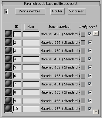

Interface
Nombre
Ce champ affiche le nombre de sous-matériaux contenus dans le matériau Multi/sous-objet.
Définir nombre
Définit le nombre de sous-matériaux qui forment le matériau. Au niveau du matériau Multi/sous-objet, l’objet échantillon de l’échantillon présente un ensemble de sous-matériaux. (Lorsque vous éditez un sous-matériau, le contenu du champ échantillon dépend du paramétrage de la bascule Affichage multiple simple au-dessous de niveau supérieur dans la boîte de dialogue Options de l’Editeur de matériaux.)
Lorsque vous réduisez le nombre de sous-matériaux, ceux-ci sont supprimés en fin de liste. Vous pouvez annuler la modification du champ Définir nombre lorsque cette modification a servi à supprimer des matériaux.
Ajouter
Cliquez pour ajouter un nouveau sous-matériau à la liste. Par défaut, l’ID du nouveau sous-matériau est égal à l’ID de matériau existant le plus élevé, incrémenté de un.
Supprimer
Cliquez pour supprimer le sous-matériau sélectionné dans la liste. Cette opération peut être annulée.
[Commandes des listes de tri]
Ces boutons s’affichent au-dessus de trois colonnes dans la liste des sous-matériaux.
ID
Cliquez sur ce bouton pour trier la liste de façon à commencer par l’ID de matériau le plus bas et terminer par l’ID de matériau le plus élevé.
Nom
Cliquez sur ce bouton pour trier la liste en fonction des noms entrés dans la colonne Nom.
Sous-matériau
Cliquez sur ce bouton pour trier la liste en fonction des noms des sous-matériaux affichés sur les boutons Sous-matériau.
[Liste de sous-matériaux]
Chaque sous-matériau correspond à une entrée unique dans la liste. Le panneau déroulant peut afficher jusqu’à 10 sous-matériaux simultanément. Si le matériau Multi/sous-objet contient plus de 10 sous-matériaux, vous pouvez parcourir la liste à l’aide de la barre de défilement figurant sur la droite.
Chaque sous-matériau de la liste utilise les contrôles suivants :
Small sample sphere (sphère de petit échantillon)
La sphère de petit échantillon est un " mini-aperçu " du sous-matériau. Cliquez sur celle-ci pour sélectionner le sous-matériau correspondant. Vous devez sélectionner un sous-matériau pour pouvoir le supprimer.
ID
Indique le numéro d’identification affecté au sous-matériau. Vous pouvez l’éditer dans ce champ. Si vous affectez le même numéro à deux sous-matériaux, un message d’avertissement s’affiche en haut du panneau déroulant.
Lorsque le matériau Multi/sous-objet est affecté à un objet, les faces de l’objet auxquelles le même ID de matériau a été affecté sont rendues avec ce sous-matériau.
Vous pouvez cliquer sur le bouton Trier par ID pour trier la liste des sous-matériaux en fonction de leur ID, de l’ID le plus bas à l’ID le plus élevé.
Remarque : Dans certains cas, le bouton Sous-matériau affiche un numéro de matériau. Il ne s’agit pas de l’ID du sous-matériau.
Nom
Permet d’entrer un nom personnalisé pour le matériau. Le nom du sous-matériau apparaît dans le champ Nom lorsque vous êtes au niveau du sous-matériau. Il s’affiche également dans l’explorateur et le navigateur.
Bouton Sous-matériau
Cliquez sur ce bouton pour créer ou éditer l’un des sous-matériaux. Chacun des sous-matériaux est un matériau complet à part entière et vous pouvez y inclure autant de textures et de niveaux que vous le souhaitez.
Par défaut, chaque sous-matériau est un matériau Standard doté d’un ombrage Blinn.
Échantillon couleur
Cliquez sur l’échantillon de couleur, à droite du bouton Sous-matériau, pour afficher la boîte de dialogue Sélecteur de couleurs et sélectionner une couleur diffuse pour le sous-matériau.
Bascule Actif/Inactif
Active ou désactive le sous-matériau. Lorsqu’un sous-matériau est désactivé, il s’affiche en noir dans le champ échantillon, ainsi que sur les objets de la scène. Cette option est activée par défaut.
