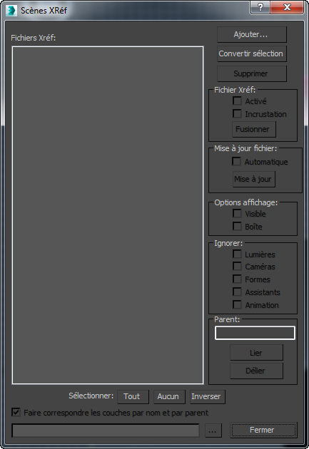

Boîte de dialogue Scènes Xréf
La boîte de dialogue Scènes Xréf vous permet d'ajouter et de supprimer des scènes avec références externes. Elle vous fournit aussi des outils pour le contrôle de l'affichage de la scène avec références externes, des options permettant d'ignorer des composants de la scène et la possibilité d'être lié à un objet parent pour que vous puissiez mettre à l'échelle, faire pivoter ou déplacer la scène avec références externes.
Liste Fichiers Xréf
Affiche toutes les scènes références externes dans la scène courante et vous permet de les sélectionner pour des opérations. Les références externes qui ont été désactivées (en désélectionnant Activé) s'affichent en grisé et non en noir. Si une référence externe est répertoriée en rouge, cela signifie que le fichier n’a pas pu être chargé. Soit le fichier est endommagé, soit le chemin ne correspond pas au répertoire ou nom de fichier approprié.

Champ Chemin de fichier Xréf
Permet de modifier le chemin ou le fichier sur lequel pointe une scène référence externe sélectionnée. Pour l'utiliser, sélectionnez l'une des scènes avec références externes de la liste, puis modifiez les informations dans le champ. Vous pouvez entrer directement un nouveau nom de fichier ou un nouveau chemin, ou bien cliquer sur le bouton (Parcourir) situé à droite du champ et sélectionner un nouveau fichier dans la boîte de dialogue Ouvrir fichier. La nouvelle scène avec références externes que vous avez sélectionnée remplace celle actuellement sélectionnée dans la liste.

Zone Fichier Xréf
Activé
Désélectionnez cette option pour désactiver la référence externe en surbrillance. Lorsqu'une référence externe est désactivée, elle est énumérée en grisé dans la liste et n’est pas chargée en mémoire.

Zone Mettre à jour fichier
Détermine comment et quand les scènes avec références externes sont mises à jour. Les options sont appliquées à toutes les références externes sélectionnées, de sorte que, par exemple, une référence externe peut faire l'objet d'une mise à jour automatique, alors qu'une autre peut être actualisée manuellement à l'aide du bouton Mettre à jour maintenant.

Zone Options d'affichage
Ces options vous permettent de spécifier comment les références externes sélectionnées sont affichées dans la fenêtre. Ces options n’ont aucun effet sur la scène rendue.

Zone Ignorer
Ce groupe permet de spécifier des catégories que vous ne souhaitez pas inclure dans la scène avec références externes. Si, par exemple, vous activez la case Lumières, les lumières de la scène source avec références externes ne sont pas incluses dans la scène de destination courante. Vous pouvez activer ou désactiver à tout moment ces catégories, mais si vous fusionnez une scène avec références externes alors qu'une catégorie est désactivée, cette catégorie d'objets ne sera pas fusionnée dans la scène.

Zone Parent
Ces commandes vous permettent de positionner et d'animer des scènes avec références externes dans la scène actuelle en liant la scène avec références externes à un objet parent.
