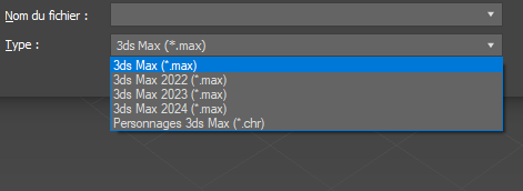

Pour enregistrer un fichier dans une version précédente
  1. Sélectionnez le menu Fichier Enregistrer sous.
  2. Dans la liste déroulante Type, choisissez une version antérieure de 3ds Max.
    Remarque : Vous pouvez enregistrer des fichiers dans des formats remontant aux trois versions antérieures à la version actuelle. La capture d’écran ci-dessous n’est qu’un exemple.
  3. Entrez ou naviguez et sélectionnez un nom de fichier.
  4. Cliquez sur Enregistrer.
