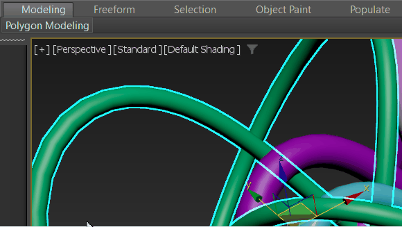

Vous pouvez accéder rapidement à différentes statistiques en rapport avec votre sélection courante et avec l'ensemble de la scène.
Pour utiliser l'affichage des statistiques dans une fenêtre :
boîte de dialogue Configuration fenêtre
groupe de fonctions Statistiques.
Afficher les statistiques.
Vous pouvez personnaliser l’affichage des statistiques dans la fenêtre en activant ou en désactivant les options présentes dans le groupe de fonctions Statistiques de la boîte de dialogue Configuration fenêtre. Les statistiques suivantes correspondent à l’activation de toutes les options.
La première colonne répertorie les statistiques de la scène entière, tandis que la seconde fait uniquement référence aux objets sélectionnés.
