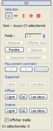

Panneau déroulant des sous-objets CV de surface
Commandes de sélection des sous-objets CV de surface
(valeur par défaut) Lorsque cette option est activée, vous pouvez sélectionner des CV individuels en cliquant ou des groupes de CV en faisant glisser le curseur sur une région.
Lorsque cette option est sélectionnée, le fait de cliquer sur un CV sélectionne la ligne à laquelle il appartient. En faisant glisser le curseur, vous pouvez sélectionner toutes les lignes d'une zone.
Lorsque cette option est sélectionnée, le fait de cliquer sur un CV sélectionne la colonne à laquelle il appartient. En faisant glisser le curseur, vous pouvez sélectionner toutes les colonnes d'une zone.
Lorsque cette option est sélectionnée, le fait de cliquer sur un CV sélectionne la ligne et la colonne auxquelles appartient le CV. En faisant glisser le curseur, vous pouvez sélectionner toutes les lignes et toutes les colonnes d'une zone.
Lorsque cette option est sélectionnée, tous les CV de la surface sont sélectionnés lorsque vous cliquez ou faites glisser le curseur sur une surface.
Indique " Aucun CV sélectionné ", " Plusieurs CV sélectionnés " ou " NomSurface(index) " (" NomSurface " désigne le nom de la courbe parent du CV, " index " représente l’emplacement U du CV sur la longueur de la courbe). Il n'est pas possible de modifier le champ Nom pour personnaliser les noms des CV.
Si les CV sont fondus, le champ Nom indique le nom du premier CV.
Permet d’ajuster le poids des CV sélectionnés. Vous pouvez utiliser le poids d’un CV pour ajuster son effet sur la surface. Si vous augmentez le poids, la surface est rapprochée du CV. La diminution du poids éloigne la surface du sommet de contrôle.
Une augmentation du poids permet d'accentuer la courbe, c’est-à-dire d'accroître l'effet de courbure à un endroit précis.
Par défaut, le poids est égal à 1,0 pour les CV des objets NURBS que vous créez à partir du groupe de fonctions de commandes Créer ou à partir des groupes de fonctions de création des sous-objets NURBS. Le poids des CV dans la géométrie que vous convertissez au format NURBS peut varier, selon la forme originale de l'objet.
Il est possible de modifier le poids lorsque plusieurs CV sont sélectionnés. Si vous utilisez le champ Poids ou la double flèche lorsque plusieurs CV sont sélectionnés, tous prennent la valeur que vous avez définie. Les poids étant dépendants les uns des autres (rationnel), si tous les CV sont sélectionnés, la commande Poids ne produit pas d'effet visible.
Permet de masquer les CV sélectionnés.
Permet d'afficher tous les CV masqués.
Permet de fondre deux CV. (Il n'est pas possible de fondre un CV à un point -- ou inversement). C'est une des méthodes permettant de connecter deux surfaces C’est aussi un moyen de modifier la forme des surfaces.
Le fait de fondre des CV n’associe pas les deux sous-objets CV. Ils sont connectés mais demeurent des sous-objets distincts, que vous pouvez séparer par la suite.
Deux CV fondus se comportent comme un seul CV tant qu'ils ne sont pas séparés. Les CV fondus se comportent comme un seul point, mais la propriété de multiplicité applicable aux CV coïncidents s’applique aussi. (Reportez-vous aux rubriques Concepts NURBS et Courbe CV.) Les CV fondus ont proportionnellement plus d’influence sur la courbe qui, à proximité des CV fondus, peut devenir plus aiguë (voire angulaire si la fusion porte sur plus de deux CV).
Les CV fondus apparaissent sous une couleur distincte. La valeur par défaut est le violet. (Vous pouvez modifier cette couleur à l’aide du groupe de fonctions Couleurs accessible dans la boîte de dialogue Personnaliser interface utilisateur.)
Sépare les CV fondus.
Supprime les contrôleurs d'animation des CV sélectionnés.
Ces boutons appliquent une contrainte au mouvement des CV. Ils sont activés dès que vous sélectionnez un ou plusieurs CV. Dès que vous avez fini de faire glisser la sélection de CV, le bouton de contrainte actif est désactivé.
Contraint la sélection de CV à se déplacer dans la dimension U de la surface.
Raccourci clavier (l'option Bascule annulation Raccourci clavier doit être activée) : Alt+U
Contraint la sélection de CV à se déplacer dans la dimension V de la surface.
Raccourci clavier (l'option Bascule annulation Raccourci clavier doit être activée) : Alt+V
Contraint la sélection de CV à se déplacer suivant la normale de la surface d'origine.
Raccourci clavier (l'option Bascule annulation Raccourci clavier doit être activée) : Alt+N
Ces boutons suppriment les CV de la surface. Sélectionnez un ou plusieurs CV, puis cliquez sur Rangée, Col. ou Les deux.
Il n’est pas possible de supprimer les CV de la surface si, à l’issue de l’opération, elle risque de comporter moins de quatre lignes ou moins de quatre colonnes. Mis à part cette restriction, ces boutons suppriment toutes les lignes et/ou colonnes qui contiennent les CV sélectionnés. Autrement dit, aucune suppression n’est possible si vous avez effectué une sélection avec les boutons Ligne et colonne ou Tous : cela entraînerait la suppression de toute la surface CV.
Ces boutons sont désactivés, sauf si la suppression est possible.
Supprime les lignes de CV de la surface.
Supprime les colonnes de CV de la surface.
Supprime les lignes et les colonnes de CV de la surface.
Ces boutons permettent d'affiner la surface en ajoutant des CV. A mesure que vous déplacez la souris sur la surface, un aperçu des CV qui seront ajoutés (et de leurs emplacements) s'affiche en bleu.
Ajoute une ligne de CV à la surface.
Ajoute une colonne de CV à la surface.
Ajoute une ligne et une colonne de CV à la surface.
Ces boutons permettent d'insérer des CV dans la courbe. Cliquez sur l'un des boutons pour l'activer, puis cliquez sur la surface à l'endroit où vous souhaitez faire apparaître les nouveaux CV. L’insertion de CV est identique à l'affinement, à la différence que les autres CV de la surface ne bougent pas. Autrement dit, la forme de la surface peut changer lors de l'insertion.
L’insertion de CV ne supprime pas l'animation de la surface à la manière de l'affinement.
Insère une ligne de CV dans la surface.
Insère une colonne de CV dans la surface.
Insère une ligne et une colonne de CV dans la surface.
Permet d’afficher le treillis de contrôle qui entoure les surfaces de CV. Si elle est désactivée, le treillis de contrôle n’apparaît pas dans les fenêtres. Valeur par défaut : activé.
Ce champ texte indique le nombre de CV sélectionnés.
