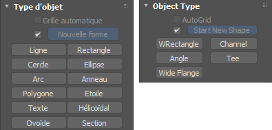

Une forme peut être constituée d'une ou de plusieurs splines (dans ce dernier cas, on parle de formes composées). Vous pouvez contrôler le nombre de splines d'une forme à l'aide du bouton Nouvelle forme et de la case à cocher du panneau déroulant Type d'objet.
La case à cocher en regard du bouton Nouvelle forme détermine quand les nouvelles formes sont créées. Lorsque l’option est sélectionnée, 3ds Max génère un objet forme pour chaque spline que vous créez. Lorsqu’elle n’est pas sélectionnée, le programme ajoute les splines à la forme courante jusqu’à ce que vous cliquiez sur le bouton Nouvelle forme.
Permettent de choisir le type de forme à créer.

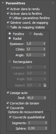

Vous permet de basculer le rendu de la forme et le rendu de sortie dans les fenêtres, de spécifier les paramètres de coupes et d’appliquer des coordonnées de mapping.
Vous pouvez animer les paramètres de rendu, tels que le nombre de côtés, mais vous ne pouvez pas animer les paramètres de la fenêtre.
Vous pouvez convertir le maillage affiché en objet maillage en lui appliquant le modificateur Editer maillage ou Editer poly ou en le convertissant en maillage éditable ou objet poly. Si l'option Activer dans la fenêtre est désactivée lors de la conversion, les formes fermées sont " remplies " et les formes ouvertes contiennent uniquement des sommets (aucune arête ni face). Si l'option Activer dans la fenêtre est activée lors de la conversion, le système utilise les paramètres Fenêtre pour cette conversion de maillage. Ceci apporte un maximum de flexibilité et permet de toujours convertir le maillage affiché dans les fenêtres.
Lorsque cette option est activée, la forme est rendue sous forme de maillage 3D à l'aide des paramètres Rectangulaire ou Radial définis pour le rendu.
Lorsque cette option est activée, la forme est affichée dans la fenêtre sous forme de maillage 3D à l'aide des paramètres Rectangulaire ou Radial définis pour le rendu.
Permet de définir différents paramètres de rendu et d'afficher le maillage généré par les paramètres de la fenêtre. Cette option est uniquement disponible lorsque le paramètre Activer dans la fenêtre est sélectionné.
Activez cette option pour appliquer des coordonnées de mapping. Cette option est désactivée par défaut.
3ds Max génère les coordonnées de mapping dans les dimensions U et V. Le champ de coordonnées U s’enveloppe une fois autour de la spline, tandis que le champ de coordonnées V est mappé une fois le long de la spline. Le recouvrement est réalisé à l’aide des paramètres de recouvrement du matériau appliqué. Pour plus d’informations, reportez-vous à la rubrique Coordonnées de mapping.
Définit la méthode de mise à l’échelle utilisée pour les matériaux dotés de textures qui sont appliqués à l’objet. Les valeurs de mise à l’échelle sont contrôlées par les paramètres Utiliser échelle réaliste du panneau déroulant Coordonnées du matériau appliqué. Cette option est désactivée par défaut.
Activez cette option pour spécifier les paramètres Radial ou Rectangulaire pour l'affichage de la forme dans les fenêtres, lorsque les options Activer dans la fenêtre et Utiliser paramètres fenêtre sont activées.
Cette option est disponible uniquement lorsque les paramètres Activer dans la fenêtre et Utiliser paramètres fenêtre sont activés.
Choisissez cette option pour spécifier les paramètres Radial ou Rectangulaire pour l'affichage de la forme dans la fenêtre lors du rendu. Ces paramètres sont également utilisés pour le rendu de la fenêtre lorsque l'option Activer dans la fenêtre est activée et que l'option Utiliser paramètres fenêtre est désactivée.
Effectue le rendu de la forme avec une coupe transversale.
Diamètre du maillage de la spline rendue. Valeur par défaut : 1.0 Intervalle : 0,0 to 100 000 000,0.
Splines rendues avec une épaisseur de 1,0 et de 5,0 (respectivement)
Nombre de côtés (ou facettes) du maillage de la spline rendue. Par exemple, une valeur de 4 permet d'obtenir une coupe carrée.
Point de rotation de la coupe transversale rendue. Par exemple, si le maillage de spline comporte une coupe carrée, utilisez Angle pour placer un côté "plat" vers le bas.
Affiche le maillage de la spline sous forme de rectangle.
Définit la taille de la coupe le long de l’axe Y local.
Définit la taille de la coupe le long de l’axe X local.
Rapport longueur/largeur Le réglage de l'aspect change automatiquement le paramètre Longueur afin d'établir le rapport de linéarité en fonction de la valeur de la largeur.
Lorsque l'option Verrouiller est activée, le paramètre Aspect n'est pas disponible et le réglage de la largeur ou de la longueur entraîne automatiquement leur modification mutuelle pour conserver le rapport de linéarité.
Lorsque cette option est activée, la spline rendue est automatiquement lissée à l'aide du paramètre Seuil (voir ci-dessous).
Angle, en degrés, utilisé pour déterminer si le lissage se produit. Deux segments de spline adjacents sont placés dans le même groupe de lissage si l'angle qui les sépare est inférieur à l'angle de seuil.
Les fins de couvercles des splines pouvant être rendues utilisent désormais le même ID de matériau que le reste de la spline.
Si un matériau multi/sous-objet est affecté à une spline pouvant être rendue, la modification de l’ID de matériau d’un segment entraîne également celle de l’ID du couvercle qui lui est associé. Pour tirer parti de ce comportement, remplacez le paramètre UseFixedRenderableEndCapMaterialID dans la section Shapes du fichier 3dsMax.ini (C:\Users\<nomutilisateur>\AppData\Local\Autodesk\3dsMax\<année> - 64bit\<langue>) par UseFixedRenderableEndCapMaterialID=0 et redémarrez 3ds Max.
