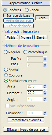

Bien que les surfaces NURBS soient générées de manière analytique, pour pouvoir les générer et les afficher, l'approximation des surfaces doit s'effectuer par faces. Pour définir le type d'approximation utilisée et ses paramètres, utilisez les commandes décrites dans cette section.
Le panneau déroulant Approximation surface contrôle l’approximation des sous-objets surface en vue de leur affichage dans le rendu et dans les fenêtres. L’approximation de NURBS peut être effectuée différemment dans les fenêtres et dans le rendu. En règle générale, vous choisirez un affichage net et rapide dans les fenêtres, pour un rendu lisse, précis et " réaliste ". Néanmoins, l'approximation que vous sélectionnez pour les fenêtres crée un maillage, et le type de maillage que vous choisissez peut affecter les modificateurs appliqués par la suite au modèle NURBS.
Dans ce panneau déroulant, les deux premières commandes sont des boutons vous permettant de sélectionner le type de sortie d'affichage, de fenêtre ou de rendu contrôlés par ces paramètres.
Les paramètres d'approximation des surfaces ne peuvent pas être animés.
Par défaut, les sous-objets surface utilisent les mêmes paramètres d'approximation que le modèle NURBS de niveau supérieur. Vous pouvez remplacer ces paramètres par d'autres. En effet, chaque sous-objet surface possède maintenant son propre panneau déroulant Approximation surface. Les commandes de ce panneau déroulant sont inactives tant que vous n’avez pas désactivé la bascule Verrouiller sur niveau supérieur. Une fois cette bascule désactivée, il ne vous reste qu'à choisir les paramètres d'approximation propres à ce sous-objet surface.
Les paramètres de surface des fenêtres sont également utilisés lorsque vous appliquez un modificateur de maillage à l’objet NURBS (Sélection maillage, par exemple). Ceci est important car la géométrie de la scène peut être affectée par le modificateur.
La zone de boutons suivante permet de choisir les parties de la géométrie qui seront affectées par les paramètres d’approximation de surface.
Les paramètres affectent la surface entière. Il s'agit de l'option par défaut.
Cette option permet d'indiquer explicitement les valeurs d'approximation pour la tesselation des arêtes de surface définies par les courbes de découpage. Lorsque Verrouiller est désactivé, les valeurs de tesselation de la surface et de l'arête sont indépendantes l'une de l'autre.
Pour les surfaces au niveau de l'objet, cette option n’est disponible que si l'option Verrouiller (décrite plus loin) est désactivée.
Cette option permet de définir un troisième paramètre d’approximation indépendant pour les surfaces auxquelles est appliquée une texture Déplacement. Disponible uniquement lorsque Rendu a été sélectionné.
L’utilisation d'un paramètre d'approximation prédéfini (dans la zone Valeurs prédéfinies) devrait donner des résultats plus rapides pour les surfaces déplacées.
(pour les surfaces au niveau de l'objet exclusivement) Verrouille les paramètres de surface de base en fonction des paramètres Arête de surface. Autrement dit, les surfaces et les arêtes de surface ont une tesselation relationnelle, sauf si Verrouiller est désactivé. Valeur par défaut : activé.
Permet de sélectionner un niveau d'approximation de surface prédéfini de basse, moyenne ou haute qualité. Lorsque vous choisissez un paramètre prédéfini, les valeurs utilisées apparaissent dans le panneau déroulant Méthode de tesselation.
Ce paramètre est enregistré dans le fichier 3dsmax.ini . Il est possible de personnaliser les valeurs prédéfinies à l’aide de l’utilitaire d’approximation de surface.

Les commandes de cette zone affectent l'affichage de la surface NURBS dans les fenêtres, si Fenêtres est sélectionné, ou dans le rendu, si Rendu est sélectionné. Vous avez le choix entre cinq algorithmes différents. Chacun d'eux effectue l'approximation des surfaces NURBS en les polygonant différemment.
En règle générale, il n’est pas nécessaire d'ajuster les commandes de ce panneau déroulant si les valeurs prédéfinies sélectionnées donnent un résultat satisfaisant. Utilisez-les uniquement si ces valeurs ne conviennent pas.

(pour les surfaces de niveau de sous-objet exclusivement) Lorsque cette option est sélectionnée, le sous-objet surface utilise les mêmes paramètres d'approximation de surface que le modèle NURBS de niveau supérieur, et les autres commandes de ce panneau déroulant sont désactivées. Lorsqu'elle est désactivée, vous pouvez définir une approximation des sous-objets différente de celle du modèle de niveau supérieur. Valeur par défaut : activé.
Génère sur la surface une tesselation fixe sur la base de Pas U par Pas V. Des paramètres élevés augmentent la précision au détriment de la vitesse et vice versa, mais c’est en général le moyen le plus rapide et le moins précise de réaliser l'approximation d'une surface NURBS. Avec la méthode Régulier, de très faibles valeurs pour les pas U et V ne donnent habituellement pas de bons résultats. La complexité du modèle augmente lentement à mesure que les valeurs Pas U et Pas V augmentent.

Cliquez pour afficher la boîte de dialogue Approx. de surface avancée. Les paramètres de cette boîte de dialogue s’appliquent aux méthodes d’approximation Spatial, Courbure et Spatial et courbure.
(apparaît uniquement pour les surfaces de niveau supérieur). Annule tous les paramètres d'approximation de surface affectés aux différents sous-objets surface. Lorsque vous cliquez sur ce bouton, toutes les approximations propres aux surfaces sont perdues et l'option Verrouiller sur niveau supérieur est à nouveau activée pour les sous-objets surface.
