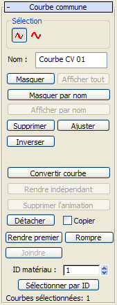

Les commandes de ce panneau déroulant s’appliquent à tous les types de courbe. Le cas échéant, un panneau déroulant supplémentaire affiche des commandes spécifiques à un type de courbe.
Les boutons de sélection des sous-objets courbe permettent de sélectionner soit des courbes individuelles, soit toutes les courbes connectées dans l'espace.
Commandes de sélection des sous-objets courbe
Un seul sous-objet courbe indépendant est sélectionné lorsque vous cliquez ou transformez une courbe.
Tous les sous-objets courbe connectés dans l'objet NURBS sont sélectionnés lorsque vous cliquez ou transformez une courbe. Deux courbes sont connectées si elles possèdent des points fondus ou si l'une des deux est une courbe connectée dépendante de l'autre (fusion, raccord ou chanfrein).
Indique le nom de la courbe sélectionnée. Cette zone est désactivée si vous avez sélectionné plusieurs courbes.
Par défaut, le nom est composé du type de courbe (" Courbe CV " ou " Courbe points "), suivi d'un numéro séquentiel. Vous pouvez utiliser cette zone pour attribuer à la courbe le nom de votre choix.
Permet de masquer les courbes sélectionnées.
Permet d'afficher toutes les courbes masquées.
Cliquez pour ouvrir une boîte de dialogue Sélection sous-objets qui répertorie les courbes par nom. Sélectionnez les courbes à masquer, puis cliquez sur Masquer.
Cette option est disponible seulement s'il existe des courbes masquées. Cliquez pour ouvrir une boîte de dialogue Sélection sous-objets qui répertorie les courbes par nom. Sélectionnez les courbes à rendre visibles, puis cliquez sur Afficher.
Supprime les sous-objets courbe sélectionnés.
Transforme une courbe de CV en courbe de points. La boîte de dialogue Réaliser courbe de points s’affiche et vous permet de définir le nombre de points voulu.
Pour une courbe de points, ce bouton permet de changer le nombre de points constitutifs de cette courbe.
Inverse l’ordre des CV ou des points d’une courbe, de façon à ce que le premier sommet devienne le dernier, et vice versa.
Lorsque vous utilisez la courbe NURBS comme une spline, le premier point ou CV est important: en tant que forme ou trajectoire d’extrusion, en tant que trajectoire de contrainte de trajectoire ou, encore, en tant que trajectoire de mouvement. Dans ces cas, le premier sommet est important. Si la courbe est fermée, vous pouvez utiliser Rendre premier pour définir le premier sommet de la courbe.
La direction de la courbe détermine aussi la direction initiale des normales sur les surfaces basées sur cette courbe.
Ce bouton n’est activé que pour les types de courbe suivants :
Affiche la boîte de dialogue Réaliser une courbe sur surface qui transforme la courbe sélectionnée en courbe CV ou de points sur la surface. Une fois la conversion effectuée, vous pouvez éditer la nouvelle courbe avec les commandes de courbe sur surface, notamment dans la boîte de dialogue Editer courbe sur surface.
Si la courbe est déjà une courbe sur surface, ce bouton permet de passer d’une courbe de points à une courbe CV sur surface ou inversement.
La nouvelle courbe sur surface conserve le découpage de la courbe originale.
Cliquez sur ce bouton pour afficher la boîte de dialogue Convertir courbe. Cette boîte de dialogue offre une méthode plus générale pour convertir une courbe CV en courbe de points ou une courbe de points en courbe CV. Elle vous permet également de définir d'autres paramètres relatifs aux courbes.
Désactivé si la courbe est indépendante. Si la courbe est dépendante, elle devient indépendante lorsque vous cliquez sur ce bouton.
Supprime les contrôleurs d'animation des courbes sélectionnées.
Détache le sous-objet courbe sélectionné du modèle NURBS pour en faire un nouvel objet courbe NURBS de niveau supérieur. La boîte de dialogue Détacher qui s’affiche vous permet de nommer la nouvelle courbe. Le nouvel objet ne fait plus partie du modèle NURBS original.
Pour créer une nouvelle courbe NURBS de niveau supérieur qui sera une copie de la courbe sélectionnée, activez Copier avant de cliquer sur Détacher.
Lorsque vous activez cette option, puis cliquez sur Détacher, le programme crée une copie de la courbe sélectionnée, au lieu de la détacher du modèle NURBS. Cette option est désactivée par défaut.
Pour une courbe fermée, permet de choisir la position qui sera le premier sommet de la courbe.
Rompt une courbe simple de façon à obtenir deux courbes. Cliquez dans une fenêtre pour choisir l'endroit où vous souhaitez rompre la courbe.
Joint deux sous-objets courbe. Après avoir joint les courbes dans une fenêtre, la boîte de dialogue Joindre courbes s’affiche. Cette boîte de dialogue vous permet de choisir la méthode de jointure des deux courbes.
Vous permet d’affecter un ID de matériau à la courbe. Si la courbe peut être rendue, les ID de matériaux vous permettent d’assigner un matériau à la courbe à l’aide d’un matériau multi/sous-objet. En outre, le bouton Sélectionner par ID vous permet de sélectionner une ou plusieurs courbes en spécifiant un numéro d’ID de matériau. Les valeurs gérées sont comprises entre 1 et 100. Valeur par défaut=1.
Affiche la boîte de dialogue Sélectionner par ID matériau.
