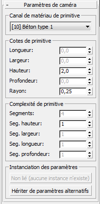

Ces commandes permettent de modifier la taille de l'objet primitive. Les contrôles double flèche qui ne sont pas pertinents pour le type d'objet sélectionné sont désactivés.
Ces commandes permettent de modifier le nombre de segments, ainsi que les dimensions de l'objet primitive. Les contrôles double flèche qui ne sont pas pertinents pour le type d’objet sélectionné sont désactivés.
Permet de définir les paramètres d’une collection d’objets du même type de base à partager ou instancier.
Pour plus d’informations, reportez-vous à la rubrique Instanciation des paramètres.
