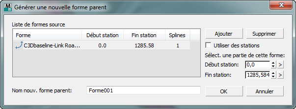

Cette boîte de dialogue permet de créer la forme parent d'un objet balayé qui inclut plusieurs splines.
Utilisez cette boîte de dialogue pour créer manuellement une forme parent multispline ou sélectionner une forme parent dans une petite partie d'une forme parent existante.
Par exemple, un objet forme parent approprié pour le tablier de pont contiendrait deux splines : une pour la trajectoire du bord gauche de la chaussée et une autre pour le bord droit. Cette boîte de dialogue permet de créer ces formes qui contiennent plusieurs splines.
Vous pouvez également l'utiliser pour sélectionner une petite partie d'un objet de forme existant afin de recevoir la géométrie de l'objet balayé.
Lorsque le bouton Ajouter est actif, vous pouvez appuyer sur la touche H pour ouvrir la boîte de dialogue Sélectionner par nom, ce qui vous permet de choisir la nouvelle spline en fonction de son nom.
La convention pour choisir plusieurs formes consiste à sélectionner d'abord la forme la plus à gauche, puis de progresser de façon séquentielle vers la droite.
Lorsque vous ajoutez la première forme source, les doubles flèches Abscisse curviligne de début et Abscisse curviligne de fin sont activées et deux objets de type marqueur dynamique apparaissent dans les fenêtres, indiquant ainsi les positions de début et de fin de cette forme.
Lorsque cette option est désactivée, des portions de formes source sont sélectionnées à l'aide de normales projetées depuis le premier objet forme disponible dans Liste de formes source. Lorsque cette option est activée, vous pouvez spécifier des stations indépendantes pour chaque forme de la liste. Cette option est désactivée par défaut.
L'activation de l'option Utiliser des stations indépendantes? est utile si vous devez construire des tabliers de pont asymétriques : utilisez ce paramètre avec le paramètre Inclinaison de l'objet balayé.
Définit la position de l'objet marqueur dynamique de départ, ce qui permet d'inclure une petite partie de la première forme source de la liste dans le nouvel objet forme parent.
Lorsque l'option Utiliser des stations indépendantes? est désactivée, la valeur affichée dans cette double flèche fait référence à un chaînage sur la première forme dans la liste des formes source. Cette forme est appelée forme source principale.
Cette méthode s'avère efficace lorsqu'elle est associée aux outils d'accrochage de 3ds Max.
Définit la position de l'objet marqueur dynamique de fin, ce qui permet d'inclure une petite partie de la première forme source de la liste dans le nouvel objet forme parent.
