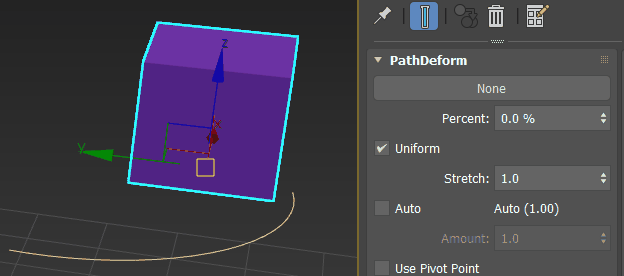

Pour utiliser le modificateur Déformation trajectoire, cliquez sur le bouton Choisir trajectoire immédiatement après l'application, puis sélectionnez une forme ou une courbe composée d'une seule spline ouverte ou fermée. Dès que l'objet est affecté à la trajectoire, vous pouvez régler les différents paramètres pour déformer ou animer l'objet le long d'une copie de gizmo de la trajectoire.
Interface
Déploiement de la Déformation de trajectoire
Bouton Choisir trajectoire
Cliquez pour sélectionner une spline ou une courbe NURBS à utiliser comme trajectoire. Le gizmo qui apparaît a la forme de la trajectoire et est aligné avec l'axe local des Z de l'objet. Lorsque vous avez affecté la trajectoire, vous pouvez ajuster la déformation de l'objet en utilisant les autres commandes de ce panneau déroulant. La trajectoire peut contenir plusieurs courbes.
Remarque : Le bouton Choisir trajectoire s’affiche dans le panneau déroulant intitulé Aucun et prend le nom de la trajectoire sélectionnée.

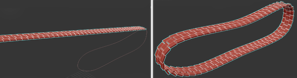

Par élément
Lorsque cette option est activée, elle permet de déformer chaque élément de maillage du modèle indépendamment le long de la trajectoire. Cette option permet d’éviter qu’un maillage comportant plusieurs éléments ne soit déformé, par exemple lors de la modélisation de chenilles de char.
Option Par élément activée (droite)
Lorsque cette option est activée, le centre moyen de l’élément est utilisé pour positionner l’élément sur la trajectoire. Lorsque cette option est désactivée, l’emplacement du pivot du maillage est utilisé pour positionner l’objet le long de la trajectoire.

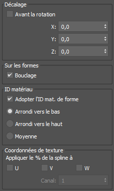

Groupe Décalage
Avant la rotation
Lorsque cette option est activée, elle applique le décalage avant d'effectuer des opérations de rotation.
Quantité X
Définit la valeur de décalage le long de l'axe X.
Quantité Y
Définit la valeur de décalage le long de l'axe Y.
Quantité Z
Groupe Sur formes
Bouclage
Lorsque cette option est activée, l’objet déformé revient au début de la spline. Lorsqu’elle est désactivée, l’objet déformé continue dans la direction du premier ou du dernier nœud.
Groupe ID matériau
Adopter l'ID mat. de forme
Entraîne l'adoption du ou des ID matériaux de la ou des splines sous-jacentes par l'objet.
Arrondi inférieur
En présence de plusieurs splines, prend la valeur la plus basse.
Arrondir vers le haut
En présence de plusieurs splines, prend la valeur la plus élevée.
Moyen
En présence de plusieurs splines, prend la valeur moyenne de la valeur la plus haute et de la valeur la plus basse, puis arrondit vers le bas.
Zone Coordonnées de texture
Appliquer le % de la spline à
Autorise le remplacement des coordonnées UVW selon le pourcentage le long de la trajectoire du sommet d'un objet. Cliquez pour sélectionner les coordonnées à remplacer.
Canal
Indique le canal UVW cible.

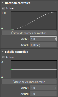

Panneaux déroulants Rotation contrôlée et Echelle contrôlée
Ces fonctionnalités offrent la possibilité de spécifier la rotation et l'échelle de l'objet déformé le long de la trajectoire de la spline.
La courbe dessinée représente la valeur calculée le long de la trajectoire de la spline contrôlée. La valeur 0 % sera toujours égale à 0 degrés de rotation/échelle.
Panneau déroulant Rotation contrôlée
Activer
Permet de personnaliser la rotation le long de la spline.
Ouvrir l'éditeur de courbes de rotation
Ouvre l'éditeur de courbes de rotation dans lequel la courbe peut être modifiée à l'aide de commandes standard.
Echelle
Multiplie toutes les valeurs de rotation avec l'échelle spécifiée.
En cours
Affiche l'angle de rotation actuel de l'objet déformé le long de la spline. Ce champ n'est pas modifiable.
Panneau déroulant Echelle contrôlée
Activer
Permet de personnaliser l'échelle le long de la spline.
Ouvrir l'éditeur de courbes d'échelle
Ouvre l'éditeur de courbes d'échelle dans lequel la courbe peut être modifiée à l'aide des commandes standard.
Echelle
Multiplie les valeurs d'échelle.
En cours
Affiche l'échelle actuelle de la déformation de l'objet le long de la spline. Ce champ n'est pas modifiable.
