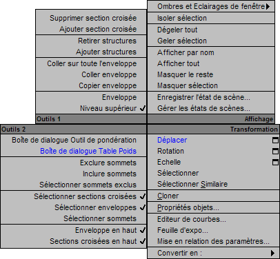

Menu quadr.
Certaines commandes du modificateur Peau sont disponibles dans le menu Quadr., dans les quadrants Outils 1 et Outils 2. Elles apparaissent également dans les panneaux déroulants du modificateur Peau et sont décrites dans leurs rubriques respectives.
