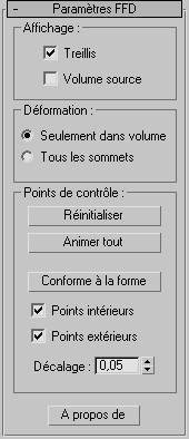

Panneau déroulant Paramètres FFD
Zone Affichage
Contrôle l'affichage de la déformation de formes libres dans les fenêtres.
Treillis
Trace des lignes qui relient les points de contrôle pour former une grille.
Les fenêtres peuvent parfois devenir encombrées par ces lignes supplémentaires, mais cela permet de visualiser le treillis.
Volume source
Permet d'afficher les points de contrôle et le treillis dans leur état d'origine.
Lorsque le niveau de sélection Treillis est actif, le positionnement du volume source est facilité.
Conseil : Pour afficher les points situés dans le volume source (et qui seront donc déformés), désactivez momentanément le modificateur FFD en cliquant sur l'icône représentant une ampoule et située dans la pile des modificateurs.
Zone Déformation
  • Seulement dans volume(Valeur par défaut). Déforme les sommets situés à l'intérieur du volume source.
  • Tous les sommetsPermet de déformer tous les sommets, qu'ils se trouvent à l'intérieur ou à l'extérieur du volume source.
    La déformation à l'extérieur du volume est une extrapolation continue de la déformation à l'intérieur du volume. La déformation peut être extrême pour les points très éloignés du treillis source.
Zone Points de contrôle
Réinitialiser
Tous les points de contrôle reprennent leur position initiale.
Animer tout
Attribue des contrôleurs Point3 à tous les points de contrôle afin de les rendre immédiatement visibles en vue piste.
Par défaut, les points de contrôle d'un treillis FFD n’apparaissent pas en vue piste, puisque aucun contrôleur ne leur est affecté. Mais lorsqu'un point de contrôle est animé, un contrôleur lui est affecté et devient visible en vue piste. Avec cette option, vous pouvez ajouter et supprimer des clés et réaliser d'autres opérations sur les clés.
Conforme à la forme
Déplace chacun des points de contrôle FFD vers l'intersection entre l'objet modifié et une droite qui relie le centre de l'objet à l'emplacement initial du point de contrôle, en ajoutant une distance de décalage (telle que spécifiée dans le champ à double flèche Décalage).
Remarque : cette option fonctionne mieux avec les formes régulières, telles que les primitives. Elle est moins efficace lorsque l'objet est doté de faces dégénérées (longues ou étroites) ou d'angles aigus. Tous les contrôles sont désactivés avec les formes puisqu'elles sont dépourvues de faces avec lesquelles trouver une intersection.
Points intérieurs
Lorsque cette option est activée, seuls les points de contrôle situés à l'intérieur de l'objet sont affectés par l'option Conforme à la forme.
Points extérieurs
Lorsque cette option est activée, seuls les points de contrôle situés à l'extérieur de l'objet sont affectés par l'option Conforme à la forme.
Décalage
Distance selon laquelle les points de contrôle affectés par l'option Conforme à la forme sont décalés par rapport à la surface de l'objet.
A propos
Lorsque vous cliquez sur cette option, une boîte de dialogue contenant des informations de copyright et d'octroi de licence apparaît.
