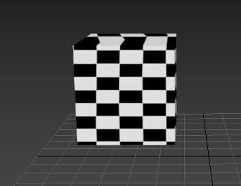

Lorsque cette option est activée (par défaut), la projection de texture UV est mise à jour sur chaque image en fonction du nouvel emplacement de la caméra.
Paramètre Caméra animée = activé

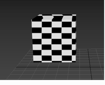

Lorsque cette option est désactivée, la projection de texture UV n’est pas mise à jour sur chaque image.
Paramètre Caméra animée = désactivé
