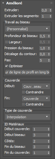

Amélioré
Ouvre le panneau déroulant Amélioré pour créer une ligne de profil en long biseau à l'aide du même système que TextPlus, qui inclut des valeurs prédéfinies de profil et l'Editeur de ligne de profil en long biseau.

Panneau déroulant amélioré
Extruder
Définit la profondeur d'extrusion.
Extruder les segments
Indique le nombre de segments crées dans l'extrusion.
Zone Travail au biseau
Liste des valeurs prédéfinies
Liste des biseaux précédemment créés. Sélectionnez Personnalisé pour utiliser un biseau que vous créez à l'aide de l'Editeur de ligne de profil en long biseau. Les valeurs prédéfinies sont les suivantes : Concave, Convexe, Gravure en creux, Demi-cercle, Traverse, Linéaire, A accolade, ThreeStep et TwoStep.
Remarque : Les biseaux que vous créez et enregistrez apparaissent dans la liste des valeurs prédéfinies.
Profondeur de biseau
Profondeur de la zone biseautée.
Largeur de biseau
La case à cocher permet d'activer/désactiver la possibilité de modifier la largeur de la zone biseautée. Lorsque cette option est désactivée, la largeur est limitée au paramètre de profondeur. Cette option est désactivée par défaut.
Pression du biseau
Intensité de la courbe du biseau. Par exemple, à l'aide de la valeur prédéfinie de biseau concave, 0 est une arête parfaitement linéaire, -1 est une arête convexe et +1 est une arête concave.
Décalage du contour
Distance de décalage du contour.
Pas
Nombre de sommets utilisés pour diviser la courbe. Plus le nombre de pas est important, plus la courbe est lisse.
Optimiser
Supprime les pas inutiles dans les segments rectilignes du biseau. Cette option est activée par défaut.
Active/Désactive l'affichage de la fenêtre de l'Editeur de ligne de profil en long biseau, ce qui vous permet de créer vos propres profils personnalisés.
Zone Couvercle
Début
Couvercle pour la face avant de l'objet. Les options sont les suivantes : Couvercle (simple couvercle sans biseau), Aucun couvercle (face ouverte), Couvercle de biseau et Biseau sans couvercle. La valeur par défaut est Couvercle de biseau.
Fin
Couvercle de la face arrière de l'objet. Les options sont les suivantes : Couvercle (simple couvercle sans biseau), Aucun couvercle (face ouverte), Couvercle de biseau et Biseau sans couvercle. La valeur par défaut est Couvercle.
Contraindre
Utilise la sélection de contraintes sur la face sélectionnée.
Zone Type de couvercle
Interpolation
Crée des faces de couvercle à l'aide de triangles.
Grille
Crée des faces de couvercle dans un motif de grille.
Sous-division
Crée des faces de couvercle qui se déforment en utilisant un motif de sous-division.
Zone ID Matériaux
Utilisez cette zone pour appliquer individuellement des matériaux sélectionnés au·début du couvercle, au début du biseau, aux côtés, à la fin du biseau et à la fin du couvercle.
