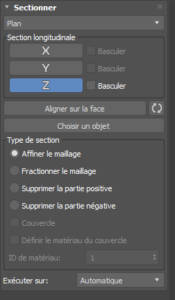

Panneau déroulant Paramètres de section
Menu Type de section
Choisissez le type de section, Plan ou Radial.
Groupe Section longitudinale
Boutons X, Y, Z
Sectionne l’objet le long des axes sélectionnés.
Basculer (type Plan uniquement)
Lorsque cette option est activée, la section est basculée sur le côté opposé de l’axe correspondant.
Groupe Section radiale
Ce groupe est affiché uniquement quand le type de section sélectionné est Radial.
Angle 1
Il définit l’angle minimal de la section radiale.
Angle 2
Définit l’angle maximal de la section radiale.
Bouton Aligner sur la face
Sélectionne la face utilisée pour aligner le gizmo.
Bouton Réinitialiser le gizmo
Rétablit la position par défaut du gizmo.
Bouton Choisir objet
Sélectionne un objet de référence dans la scène.
Groupe Type de section
La sélection d’un type de section définit le résultat du plan de section appliqué à la géométrie.
Affiner le maillage (type Plan uniquement)
Ajoute de nouveaux sommets et arêtes à l’intersection de la géométrie et du plan de section. Les faces coupées par le plan de section sont subdivisées en nouvelles faces.
Fractionner le maillage (type Plan uniquement)
Ajoute deux jeux de sommets et d’arêtes le long de l’extrémité du plan, créant ainsi deux maillages distincts (un maillage de chaque côté du plan de section) que vous pouvez modifier différemment, le cas échéant. Utilisez cette option pour couper un maillage en deux.
Supprimer la partie positive
Supprime la partie positive du maillage.
Supprimer la partie négative
Supprime la partie négative du maillage.
Couvercle
Lorsque cette option est activée, les trous du maillage sont automatiquement couverts le long des arêtes de limite.
Définir le matériau du couvercle
Lorsque cette option est activée, les trous sont automatiquement couverts le long des arêtes de limite définies sur un ID de matériau spécifique.
ID matériau
Elle définit l’ID de matériau à couvrir.
Exécuter sur
Sélectionne la façon dont la section gère...
  • Automatique
  • Poly
  • Maillage
Exécuter sur faces par rapport à Exécuter sur polygones
