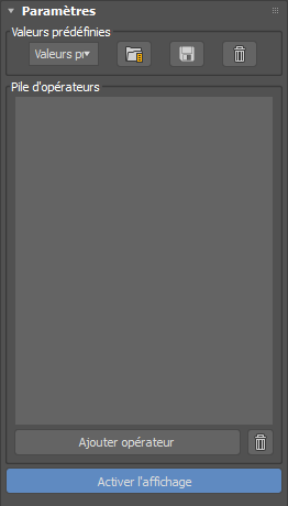

Panneau déroulant Paramètres
Utilisez le panneau déroulant Paramètres pour ajouter des opérateurs, enregistrer et charger des valeurs prédéfinies et activer l’affichage des données dans les fenêtres.
Paramètres prédéfinis

  • Cliquez sur pour charger une valeur prédéfinie sélectionnée.
  • Cliquez sur pour enregistrer la pile actuelle en tant que valeur prédéfinie. Lorsque vous enregistrez une valeur prédéfinie, indiquez un nom et une info-bulle, le cas échéant, à afficher lorsque vous passez le curseur sur le nom dans la liste.
  • Cliquez sur pour supprimer les objets sélectionnés.
Les valeurs prédéfinies sont stockées dans 3ds Max <version>\fr-FR\plugcfg\DataChannelPresets.

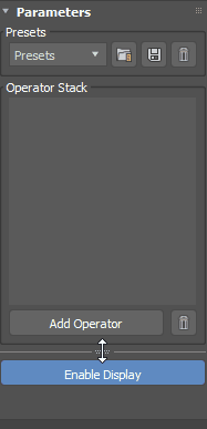

Pile d’opérateurs
Affiche les opérateurs ajoutés à la pile de processus. Faites glisser et déposez les opérateurs pour les réorganiser. Cliquez avec le bouton droit de la souris sur Opérateurs pour accéder au menu contextuel.
Conseil : Utilisez la poignée de redimensionnement pour ajuster la hauteur de la pile, qui est conservée lorsque l’objet modifié est désélectionné et sélectionné de nouveau, ou lorsque 3ds Max est fermé et redémarré.
Ajouter opérateur
Cliquez pour ouvrir la boîte de dialogue Ajout opérateur.
Activer l'affichage
Cliquez pour activer l'affichage des données dans la fenêtre.

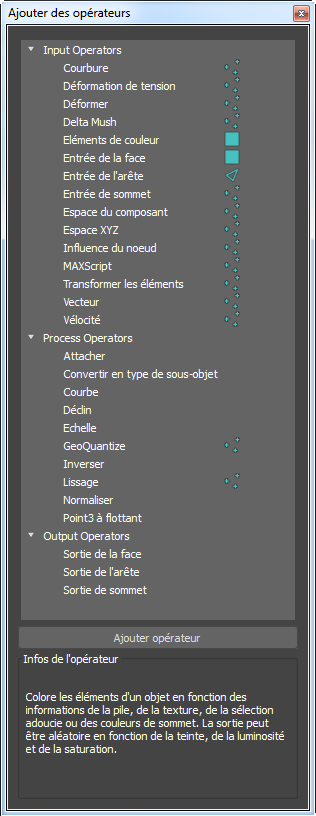

Boîte de dialogue Ajouter Opérateur
Utilisez la boîte de dialogue Ajouter des opérateurs pour ajouter des opérateurs d’entrée, de processus et de sortie à la pile.
Liste Opérateur
Affiche la liste des opérateurs disponibles et leur type de canal : Arête, Face ou Sommet.
Bouton Ajouter opérateur
Ajoute des opérateurs à la pile de processus. Vous pouvez également faire glisser et déposer des opérateurs depuis la liste à la position souhaitée dans la pile.
Infos de l'opérateur
Affiche une brève description de l'opérateur sélectionné.

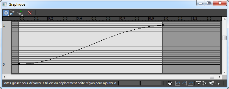

Editeur de courbes
Utilisez l’éditeur de courbes pour personnaliser les paramètres de l’opérateur suivants à l’aide de courbes de fonction :
Opérateur : Paramètres :
Déclin Courbe de déclin personnalisée
Courbe Contrôle de courbe
Influence du noeud Forme d’atténuation, Progression de la force, Progression du rayon
