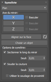

Panneau déroulant Paramètres
- Menu Type de symétrie
- Choisissez le type de section, Plan ou Radial.
Zone Axe du miroir
- Boutons X, Y, Z
- Effectue une copie miroir de l’objet le long des axes sélectionnés.
Remarque : X est l’axe par défaut.
- Basculer (type Plan uniquement)
- Lorsque cette option est activée, la symétrie est basculée sur le côté opposé de l’axe correspondant.
- Bouton Aligner sur la face
- Sélectionne la face utilisée pour aligner le gizmo.
Bouton Réinitialiser le gizmo
- Rétablit la position par défaut du gizmo.
- Bouton Choisir objet
- Sélectionne un objet de référence dans la scène.
Groupe d'options Options symétrie
- Nombre (type Radial uniquement)
- Définit le rayon de la symétrie.
- Symétrie miroir (type Radial uniquement)
- Lorsque cette option est activée, la moitié de la géométrie est mise en miroir pour générer des coutures nettes.
- Basculer (type Radial uniquement)
- Lorsque cette option est activée, la moitié en miroir de la géométrie est basculée sur le côté opposé.
Symétrie miroir avec l’option Basculer activée et désactivée
- Sectionner le long du miroir
- Lorsque cette option est activée, le gizmo miroir agit comme un plan de section lorsqu’il se trouve dans les limites d’un maillage. Lorsque le gizmo est hors des limites d'un maillage, la réflexion symétrique est quand même considérée comme faisant partie du maillage d'origine. Si l’option Sectionner le long du miroir est désactivée, la réflexion symétrique est traitée comme un élément séparé du maillage d’origine. Vous pouvez également ajuster la double flèche Seuil pour contrôler la distance des sommets soudés lorsque le maillage est coupé. Cette option est activée par défaut.
- Souder la couture
- Lorsque cette option est activée, les sommets sont automatiquement soudés le long de l’axe du miroir. Vous pouvez également ajuster la double flèche Seuil pour contrôler la distance des sommets soudés lorsque le maillage est coupé. Cette option est activée par défaut.
- Soudure de proximité
- Lorsqu’elle est activée, l’option Utiliser le soudage de proximité applique l’ancienne méthode de soudage des sommets en fonction de la proximité. En revanche, la nouvelle méthode par défaut effectue un suivi des sommets générés par la coupe, puis les soude de manière plus intelligente. Cette option est désactivée par défaut.
