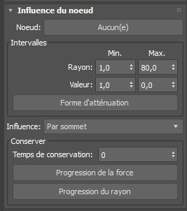

Renvoie une valeur à virgule flottante en fonction de la distance entre un noeud sélectionné et un sommet de maillage ou un élément de maillage.
L'opérateur d'influence du noeud fournit les données de sommet
Panneau déroulant Influence du noeud
- Bouton Noeud
- Cliquez pour sélectionner un noeud comme un objet ou un assistant point à partir de la scène. Lorsque cette option est activée, le bouton devient bleu jusqu'à ce que le noeud soit sélectionné.
Groupe d'intervalle
- Rayon
- Détermine le rayon d'influence, de la valeur minimale à la valeur maximale.
- Valeur
- Définit les valeurs minimales et maximales affectées.
- Bouton Forme d'atténuation
- Ouvre l'éditeur de courbe à partir duquel vous pouvez régler l'atténuation à l'aide d'une courbe.
- Menu Influence
- Sélectionne le type d'influence : par sommet, par élément, ou par objet.
Groupe de conservation
- Temps de conservation
- Définit le temps de conservation ou le nombre d'images antérieures continuant à alimenter les données de la pile.
- Bouton Progression de la force
- Ouvre l'éditeur de courbes qui permet d'ajuster la portée de l'influence à l'aide d'une courbe.
- Bouton Progression du rayon
- Ouvre l'éditeur de courbe, qui permet d'ajuster le rayon à l'aide d'une courbe.
