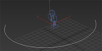

Déplacement d’une caméra le long d’une trajectoire
Le déplacement d’une caméra le long d’une trajectoire est couramment utilisé pour créer des effets de promenades, de montagnes russes, etc.
- Si la caméra doit tourner ou être placée à la verticale (montagnes russes), utilisez une caméra libre. Affectez la contrainte de trajectoire directement à l’objet caméra. La caméra suit le chemin et vous pouvez ajuster son point de vue en ajoutant des transformations panoramiques ou des rotations. L’effet est comparable au tournage avec une caméra portable.
- Lors de l’utilisation d’une caméra cible, vous devez lier la caméra et sa cible à un objet factice, puis affecter la contrainte de trajectoire à l’objet factice. Ceci est comparable au montage de la caméra sur un trépied pour un travelling. Cette opération est plus facile à gérer que deux trajectoires distinctes pour la caméra et sa cible.

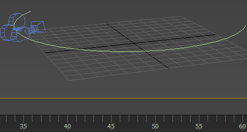

Animation d’une caméra le long d’une trajectoire
Vous pouvez créer une trajectoire que la caméra suivra à l’aide de l’assistant de visite virtuelle.
- Ajoutez une caméra à la scène. (Créer > Caméras > Caméra libre).
- Créez une trajectoire dans la scène à l’aide d’une forme de spline ou d’une courbe NURBS (Créer > Formes > Arc).
Remarque :
- Les formes Texte et Section ne sont pas recommandées pour créer une trajectoire de caméra.
- Créez un mouvement de caméra plus lisse en définissant la méthode de création de forme de spline sur Lisse ou Bézier au lieu de Coin.

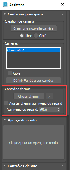

- Ouvrez l’assistant de visite virtuelle. Menu par défaut : menu Animation > Assistant de visite virtuelle > Panneau déroulant Contrôles avancés. (Menu de la touche Alt : menu Animation > Outils (Animation) > Assistant de visite virtuelle > Panneau déroulant Contrôles avancés.) Dans la zone Contrôles chemin, cliquez sur Choisir trajectoire, puis cliquez sur la trajectoire que vous avez créée. La caméra s’accroche à la trajectoire que vous avez créée.
- Faites pivoter la caméra dans la direction de votre choix.
- Cliquez sur Lecture ou faites défiler la glissière temps pour voir la caméra se déplacer le long de la trajectoire.
