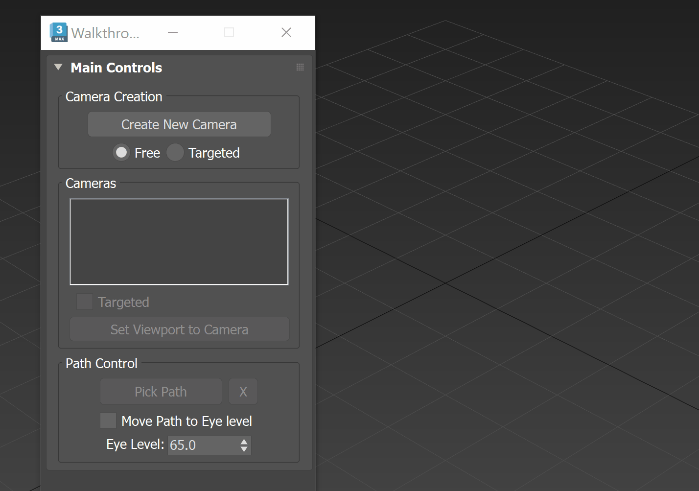

  1. Dans le menu Animation, choisissez Assistant de visite virtuelle.
    Le flotteur de l’assistant de visite virtuelle apparaît.
  2. Dans le panneau déroulant Contrôles principaux, cliquez sur le bouton Créer une nouvelle caméra.
    3ds Max crée une caméra libre nommée Walkthrough_Cam01 et l’affiche dans les fenêtres. La caméra apparaît également avec ce nom dans la liste des caméras.
    Cliquez sur Créer une nouvelle caméra.
    Si vous ne voyez pas la caméra dans la fenêtre, effectuez un zoom arrière pour l’afficher.
    Des panneaux déroulants supplémentaires sont également affichés dans le flotteur.
