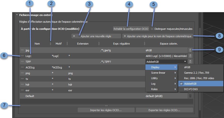

Les règles d’affectation d’espace colorimétrique OpenColorIO permettent d’affecter automatiquement un espace colorimétrique initial aux fichiers image en entrée en fonction des motifs de chaîne présents dans leurs noms de fichiers ou chemins d’accès. Vous pouvez modifier les règles en fonction des espaces colorimétriques et des conventions de dénomination de fichiers que vous utilisez habituellement. Les textures basées sur les images sont converties depuis l’espace d’entrée affecté vers l’espace de rendu pour les calculs d’ombrage. Lorsque vous spécifiez une image à utiliser comme texture dans une scène, vous pouvez toujours définir manuellement son espace colorimétrique, si l’espace colorimétrique qui lui est affecté automatiquement est incorrect.
Vous pouvez modifier les règles dans la section
Fichiers image en entrée des
paramètres de gestion des couleurs. Les règles sont uniquement disponibles lorsque vous utilisez un mode de gestion des couleurs basé sur OCIO. Il existe trois types de règles :
- Les règles de base utilisent la syntaxe glob pour la mise en correspondance d’un motif dans le chemin d’accès et le nom complets d’un fichier et/ou d’un motif dans son extension. Elles sont faciles à comprendre et à créer, mais manquent de flexibilité. Par exemple, deux règles distinctes sont nécessaires pour mettre en correspondance des extensions .jpg et .jpeg.
- Les règles regex utilisent des expressions régulières pour mettre en correspondance un motif avec n’importe quel emplacement du nom complet d’un fichier, y compris son chemin d’accès et son extension. Cela permet d’obtenir des fonctionnalités supplémentaires si vous connaissez la syntaxe Regex.
- La règle Par défaut ne peut être ni déplacée ni supprimée, mais vous pouvez modifier l’espace colorimétrique qu’elle affecte. Si aucune autre règle ne correspond, la règle Par défaut est toujours appliquée en dernier. Dans la configuration par défaut de 3ds Max, elle affecte des images à l’espace colorimétrique qui a le rôle « par défaut », c’est-à-dire sRVB dans cette configuration.
- Double-cliquez dans une cellule du tableau pour modifier la chaîne d’une règle (Nom, Motif, Extension, Expr. régulière) ou l’espace colorimétrique qu’elle affecte. Une règle peut être soit une règle de base, soit une règle basée sur des expressions régulières, mais pas les deux à la fois : si vous définissez Motif ou Extension, la colonne Expr. régulière est automatiquement effacée, et inversement.
- Faites glisser les séparateurs verticaux situés dans l’en-tête du tableau pour redimensionner les colonnes.
- Cliquez sur Ajouter une nouvelle règle pour ajouter une autre ligne pour une nouvelle règle en haut du tableau.
- Si les règles ont été modifiées par rapport à celles stockées dans le fichier de configuration OCIO actif, cliquez sur Rétablir la configuration OCIO pour annuler toutes les modifications.
- Définissez l’option Distinguer majuscules/minuscules pour déterminer si la mise en correspondance des noms de fichiers respecte la casse pour les chaînes Motif et Expr. régulière. La chaîne Extension ne distingue pas les majuscules des minuscules sauf si elle contient des jetons glob (par exemple, [e][x][r] correspond à « exr », mais pas à « EXR »).
- Pour réorganiser les règles, faites glisser l’une des poignées situées à gauche d’une ligne. Les règles sont testées dans l’ordre, de haut en bas. La première règle qui correspond à un fichier est appliquée.
- Faites glisser la barre horizontale située en bas pour redimensionner le tableau.
- Cliquez sur Ajouter une règle pour le nom de l’espace colorimétrique pour ajouter une règle appelée ColorSpaceNamePathSearch qui réplique la façon dont les fichiers image ont été affectés aux espaces colorimétriques dans OCIO v1. Elle affecte à chaque fichier de texture le nom d’espace colorimétrique le plus long figurant dans le chemin d’accès et le nom du fichier. Cette opération ne distingue pas les majuscules et les minuscules.
- Cliquez sur l’icône représentant une corbeille pour supprimer la règle correspondante.
Le nom d’une règle est utilisé à des fins d’identification uniquement. Il s’affiche dans la boîte de dialogue Sélectionner fichier image bitmap et dans d’autres emplacements pour indiquer la règle d’affectation automatique d’un espace colorimétrique. Chaque nom doit être unique.
Chaque fois que les règles changent, les textures existantes dont l’espace colorimétrique a été défini sur Automatique sont réaffectées selon les besoins. Les textures dont l’espace colorimétrique a été défini manuellement restent inchangées.

Pour exporter les règles d’affectation de l’espace colorimétrique
- Modifiez les règles d’affectation de l’espace colorimétrique afin qu’elles correspondent au mieux aux conventions d’attribution de noms de fichier et aux espaces colorimétriques que vous utilisez généralement.
- Cliquez sur Exporter les règles OCIO.
- Sélectionnez un nom de fichier et un emplacement pour la configuration exportée. Le nouveau fichier .ocio contient les règles actuelles ainsi que les espaces, les transformations et d’autres paramètres de la configuration actuelle.
Notez que si vous souhaitez utiliser le nouveau fichier en tant que configuration autonome plutôt que comme simple conteneur pour le transfert de règles, vous devez l’enregistrer dans le même dossier que la configuration actuelle afin que les fichiers des transformations de couleurs définies en externe soient disponibles dans les mêmes emplacements relatifs. Cette opération n’est pas requise lors de l’utilisation de la configuration intégrée de 3ds Max, car les transformations sont incorporées dans le fichier.
Pour importer les règles d’affectation automatique de l’espace colorimétrique
- Ouvrez une scène dont vous souhaitez remplacer les règles.
- Cliquez sur Importer les règles OCIO.
- Sélectionnez le fichier .ocio ou .ocioz qui contient les règles que vous souhaitez importer.
Si une règle importée fait référence à un espace colorimétrique qui n’est pas défini dans la configuration actuelle, l’espace affecté automatiquement est défini sur l’espace par défaut et des messages s’affichent dans l’onglet Gestion des couleurs de la fenêtre Message de rendu.
