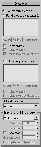

Panneau déroulant Disposition (Peinture particule)
Les paramètres sur ce panneau déroulant déterminent la façon dont les particules sont placées sur les objets de la scène. Les paramètres Disposition ont une incidence sur toutes les valeurs de départ particules associées à l'Assistant peinture particule, avant ou après leur création.

[option de peinture]
Sélectionnez l’une des options de peinture suivantes :
  • Peindre tous les objets Permet de peindre des particules sur tous les objets de la scène.
  • Peindre les objets répertoriés Permet de peindre des particules uniquement sur les objets répertoriés. Cliquez sur Ajouter pour sélectionner les objets à partir des fenêtres ou sur Par liste pour les choisir à partir d'une boîte de dialogue. Les noms des objets pouvant être peints apparaissent dans la liste. Pour supprimer un objet de la liste, sélectionnez-le et cliquez sur Supprimer.

[Zone Objets masque]
Utiliser objets Masque
Cette option vous permet d'utiliser un objet maillage ou patch comme masque ou comme frisquette pour éviter que les particules soient pulvérisées dans la zone. Cliquez sur Ajouter pour sélectionner les objets à partir des fenêtres ou sur Par liste pour les choisir à partir d'une boîte de dialogue. Les noms des objets sélectionnés apparaissent dans la liste. Pour supprimer un objet de la liste, sélectionnez-le et cliquez sur Supprimer.

Groupe Filtre de sélection
[Liste déroulante Filtre de sélection]
Limite la peinture aux zones sélectionnées de la géométrie. Choisissez l'une des opérations suivantes :

Groupe Emplacement particule
Ces options déterminent comment distribuer les valeurs de départ particules sur la géométrie.
[Liste Emplacement particule]
Cette liste déroulante vous permet de sélectionner les endroits où les valeurs de départ particules seront déposées. Les choix sont les suivants :
