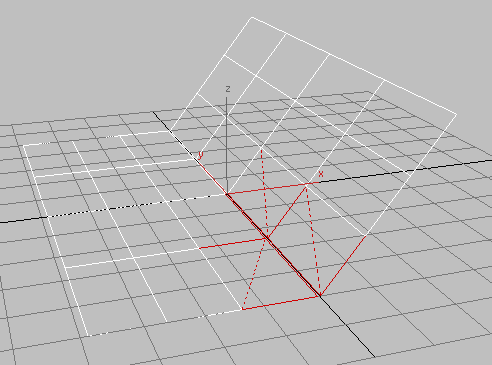

L'illustration ci-dessous présente un tissu constitué de deux plans. Les arêtes de la partie avant de la jointure entre les plans ont été sélectionnées.
Deux plans de tissu à souder
Soudage de normales avec l'option Ne pas souder les arêtes sélectionnées activée (par défaut)
Au niveau de la partie arrière de la jointure, les normales sur chaque plan sont assorties à l'intérieur de la distance Seuil.
Soudage de normales avec l'option Ne pas souder les arêtes sélectionnées désactivée
Les normales sont assorties tout au long de la jointure.
Soudage de sommets avec l'option Ne pas souder les arêtes sélectionnées activée (par défaut)
Le soudage de sommets assemble la géométrie du plan, mais les normales ne sont assorties qu'au niveau de la partie arrière de la jointure.
Les sommets sont joints et les normales sont assorties tout au long de la jointure.
