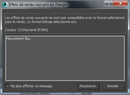

La plupart des effets de rendus d'image dans 3ds Max ne sont pas compatibles avec la sortie en virgule flottante 32 bits. Lorsque vous effectuez un rendu à l'aide d'un ou de plusieurs effets non pris en charge, la boîte de dialogue suivante apparaît :
Vous pouvez continuer le rendu, mais sans les effets non pris en charge, ou bien l'annuler.
