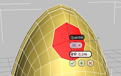

(Insertion).
Cela permet de créer une arête d'insertion pour les polygones sélectionnés.

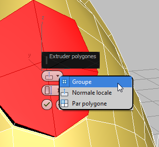

Utiliser une extrusion et un biseau pour créer la base de la corne :
(Biseau).
(OK).
Base de l'une des cornes du casque après la première extrusion et le premier biseautage
(OK).

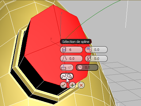

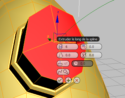

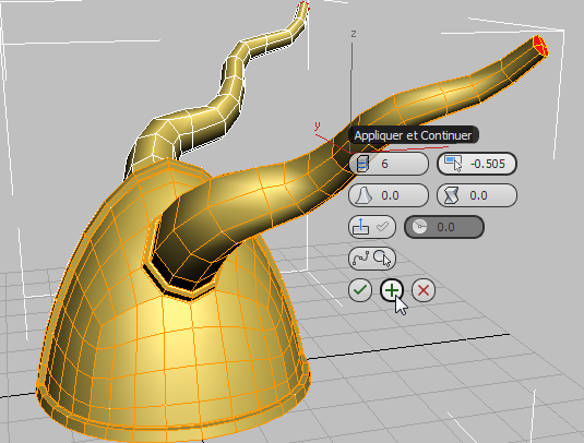

panneau déroulant, maintenez la touche Maj enfoncée et cliquez sur Extruder sur spline.

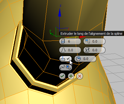

Les commandes du chariot d'extrusion sur spline sont plus nombreuses que celles de la plupart des chariots.
Une fois que vous avez cliqué sur la spline, 3ds Max agrandit les cornes, qui ne sont pas encore effilées.
3ds Max aligne la spline sur les normales des faces d'origine, ce qui rend les cornes plus perpendiculaires au reste du casque. L'effet obtenu est plus ou moins satisfaisant selon la spline tracée.

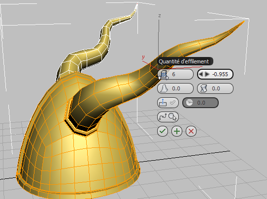

3ds Max extrude encore davantage les cornes. L'effet est plus visible dans d'autres fenêtres, mais vous pouvez également accéder à la vue Perspective, comme indiqué dans l'illustration suivante.
(OK) pour finaliser ces modifications et mettre fin à la création des cornes.
L'extrusion des cornes le long d'un chemin permet d'éviter de nombreux va-et-vient entre les outils de transformation et ceux de modélisation de polygones.
