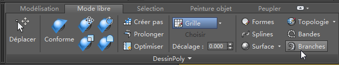

Créer des pics irréguliers à l'aide des outils de forme libre :
groupe de fonctions Modélisation de polygone, cliquez sur
(Polygone).
Sélectionnez le polygone situé à la base de la crête.
(Branches).
Casque après la première extrusion Branche
Lors de votre progression le long du casque, veillez à conserver une vue oblique des polygones. Si la forme d'une extrusion ne vous convient pas ou que vous avez extrudé le mauvais polygone, appuyez sur Ctrl+Z pour annuler l'opération.
