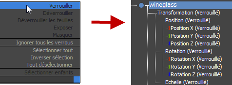

La vue piste s'ouvre et affiche l'arborescence du conteneur.
quadrant supérieur gauche, sélectionnez Verrouiller.
Le nom de l'entrée Transformation et de tous ses enfants (branches et feuilles) est désormais suivi de la mention "(Verrouillé)" dans l'arborescence de la vue piste.
Vous pouvez déplacer tous les objets à l'exception du verre à vin.
La piste Transformation n'est plus verrouillée, mais ses pistes enfant le sont toujours. L'option Verrouiller s'applique aux pistes enfant, mais Déverrouiller s'applique uniquement aux pistes sélectionnées.
Cette opération permet de déverrouiller la piste Transformation et toutes ses pistes enfant. Vous pouvez désormais transformer le verre à vin si vous le souhaitez.
