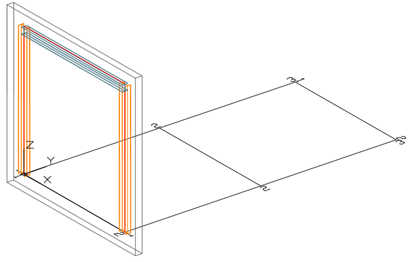

Exemple : créer un appentis
  1. Définissez un système de coordonnées utilisateur approprié.
  2. Sur le ruban, cliquez sur (Appentis).
  3. Définissez le premier point de base.
  4. Définissez le second point.
  5. Définissez la hauteur du cadre en cliquant avec le bouton droit de la souris.
Le cadre est créé et la boîte de dialogue Propriétés s'affiche. Modifiez la taille du cadre pour répondre aux exigences spécifiques.
