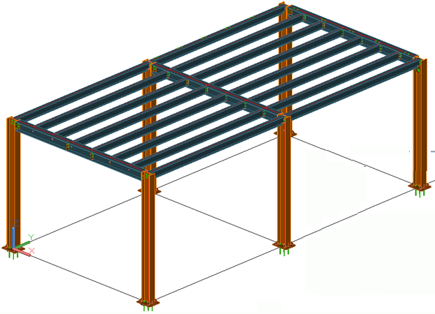

Exemple : créer de poutres de plancher
Dans cet exemple, vous allez créer des poutres de plancher entre deux poutres de support.
  1. Dans l'onglet Début le groupe de fonctions Modélisation, cliquez sur Pannes.
  2. Sélectionnez deux poutres de support.
  3. Sélectionnez Aucun si vous êtes invité à entrer un point de référence et une autre poutre de référence.
  4. La boîte de dialogue Pannes s'affiche.
  5. Modifiez la macro de panne avec la bonne taille de coupe et le bon alignement. Pour placer le système de poutre sous forme de poutres de plancher, sélectionnez Intérieur haut dans la liste déroulante Position sur poutre
