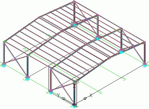

Exemple : créer des pannes sur les poutres de support sélectionnées
  1. Sur le ruban, cliquez sur (Pannes).
    • Accueil Modélisation (Pannes)
    • Modélisation Eléments structurels (Pannes)
  2. Sélectionnez les poutres de support et cliquez avec le bouton droit de la souris.
  3. Pour sélectionner une colonne pour le profil 1 et appuyez sur la touche Entrée.
  4. Sélectionnez une colonne et cliquez avec le bouton droit de la souris.
La boîte de dialogue des propriétés s'affiche, dans laquelle vous pouvez modifier la mise en place des pannes.
