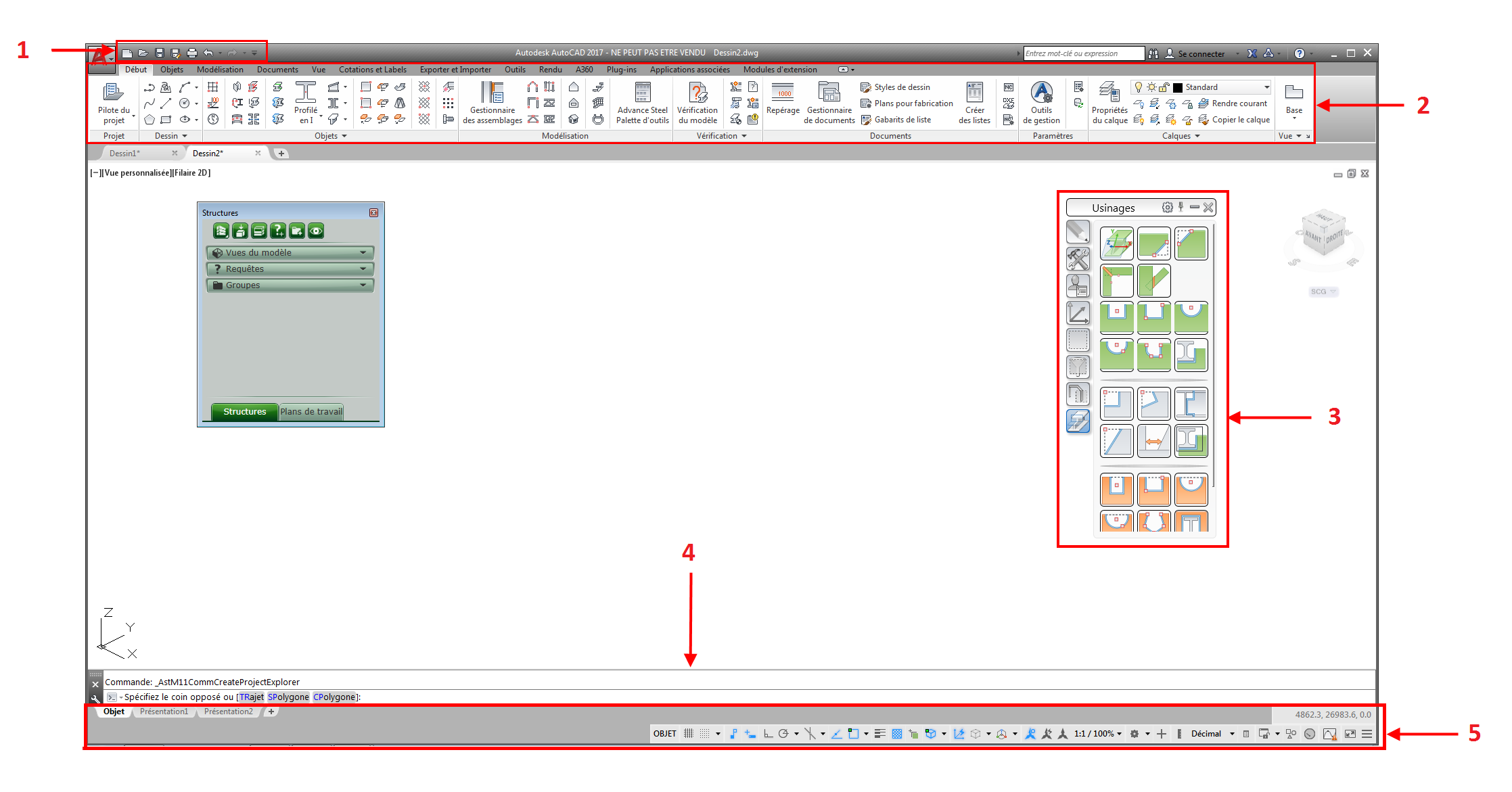

Découvrez les principaux composants de l'interface utilisateur d'Advance Steel.
Les groupes de fonctions d'Advance Steel sont entièrement intégrés dans le ruban d'AutoCAD®.
- 1. Barre d'outils d'accès rapide
- Permet d'accéder rapidement aux outils les plus fréquemment utilisés. Pour ajouter un outil Advance Steel à la barre d'outils d'accès rapide, cliquez avec le bouton droit de la souris sur le bouton du ruban et choisissez Ajouter à la barre d'outils d'accès rapide.
- Il est possible d'afficher la barre d'outils d'accès rapide au-dessus ou au-dessous du ruban.
- 2. Ruban
- Contient un ensemble de groupes de fonctions regroupés en onglets en fonction du type. Pour faciliter l'accès, les principaux outils se trouvent dans l'onglet Début. Les outils sont regroupés sur différentes lignes dans les groupes de fonctions et de gros boutons permettent d'accéder aux commandes les plus fréquemment utilisées.
- Il est possible de développer certains groupes de fonctions en cliquant sur la flèche de la ligne inférieure.
Vous pouvez réduire le ruban afin d'agrandir la zone de dessin.
- 3. Palettes d'outils
- Contiennent d'autres outils, complémentaires par rapport aux commandes disponibles dans le ruban d'Advance Steel.
- 4. Ligne de commande
- À l'aide du clavier, vous pouvez entrer des commandes Advance Steel dans la ligne de commande. Appuyez sur la touche Entrée après chaque saisie.
- 5. Barre d'état
- Affiche des informations concernant l'état du programme au cours des différentes phases du projet. Elle permet également d'accéder à la configuration de certains paramètres : les modes d'accrochage, le contenu des info-bulles d'objet, le système de coordonnées courant et les unités de travail.
