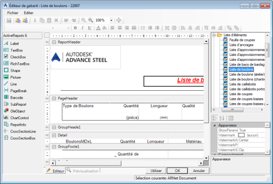

Dans l'onglet Document le groupe de fonctions Gestionnaire de documents, cliquez sur (Editeur de listes).

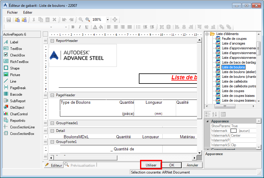

Sélectionnez un gabarit de nomenclature ou créez un gabarit, le cas échéant.
Cliquez sur Utiliser.

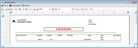

La nomenclature structurée s'affiche. Elle peut être imprimée, enregistrée, exportée ou envoyée par e-mail à l'aide des icônes correspondantes dans la barre de menus.
Cliquez sur Exporter. La boîte de dialogue Export de rapport qui s'affiche contient les options d'export.
Sélectionnez un format d'exportation dans la liste.
Cliquez sur OK.
