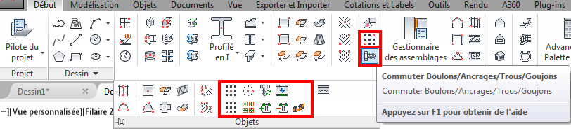

Les groupes de boulons ou trous et les goujons peuvent être créés dans n'importe quel plan et dépendent du système de coordonnées courant.
Vous pouvez créer des groupes de boulons et de perçages, ainsi que des goujons dans n'importe quel plan, en fonction du système de coordonnées courant. Les groupes de boulons créent des assemblages entre les objets Advance Steel individuels tels que des assemblages de type poutre-tôle ou tôle-tôle.
Vous créez des groupes de boulons, d'ancrages et de trous, ainsi que des goujons, à l'aide des mêmes commandes qui sont regroupées dans l'onglet Objets
le groupe de fonctions Objets de connexion. Dans le groupe de fonctions Commutateur, l'icône indique le type d'élément actif.
Les outils de création de boulon les plus utilisés sont situés sous l'onglet Début, le groupe de fonctions
Objets.
