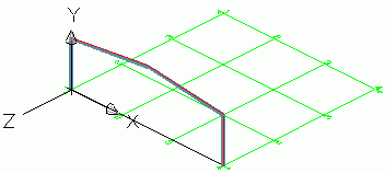

Exemple : créer un cadre de portail symétrique
  1. Définissez un système de coordonnées utilisateur approprié.
  2. Sur le ruban, cliquez sur (Portique avec ou sans potelets).
    • Accueil Modélisation
    • Modélisation Eléments structurels
  3. Définissez le premier point de base.
  4. Définissez le second point.
  5. Définissez la hauteur du cadre avec un clic droit.
Le cadre est créé et la boîte de dialogue des propriétés du portique s'affiche. Modifiez la taille du cadre pour répondre aux exigences spécifiques.
