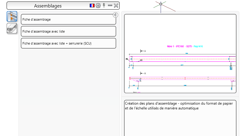

Palette des styles de dessin |

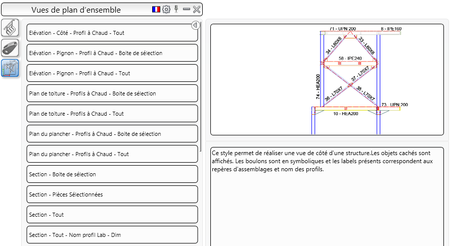

Palette plans pour fabrication |

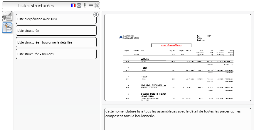

Palette des gabarits de liste |

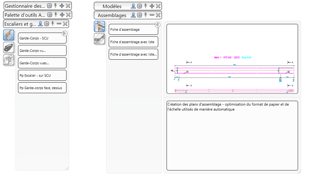

Magnétiser les palettes : les palettes peuvent être magnétisées et elles peuvent être regroupées avec toutes les palettes disponibles dans Advance Steel.
Développer ou masquer le contenu des palettes en cliquant deux fois : vous pouvez désormais facilement développer ou masquer le contenu d'une palette Advance Steel en cliquant deux fois sur la barre de titre de la palette.
Le titre de la palette d'outils varie en fonction de l'état (développée/masquée). Lorsqu'elle est réduite, la barre de titre affiche le titre de la catégorie utilisée (par exemple, Assemblages - Tous). Lorsque le contenu de la palette est masqué, la barre de titre affiche le titre général de la palette (par exemple, Plans pour fabrication).
Modifier la catégorie de contenu des palettes - Advance ou Utilisateur : vous pouvez basculer entre les catégories en cliquant sur la première icône dans la barre de titre de la palette. Le contenu de la palette change en fonction de la catégorie choisie :
Les icônes diffèrent pour chaque catégorie :
