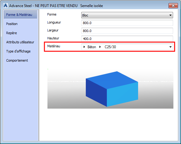

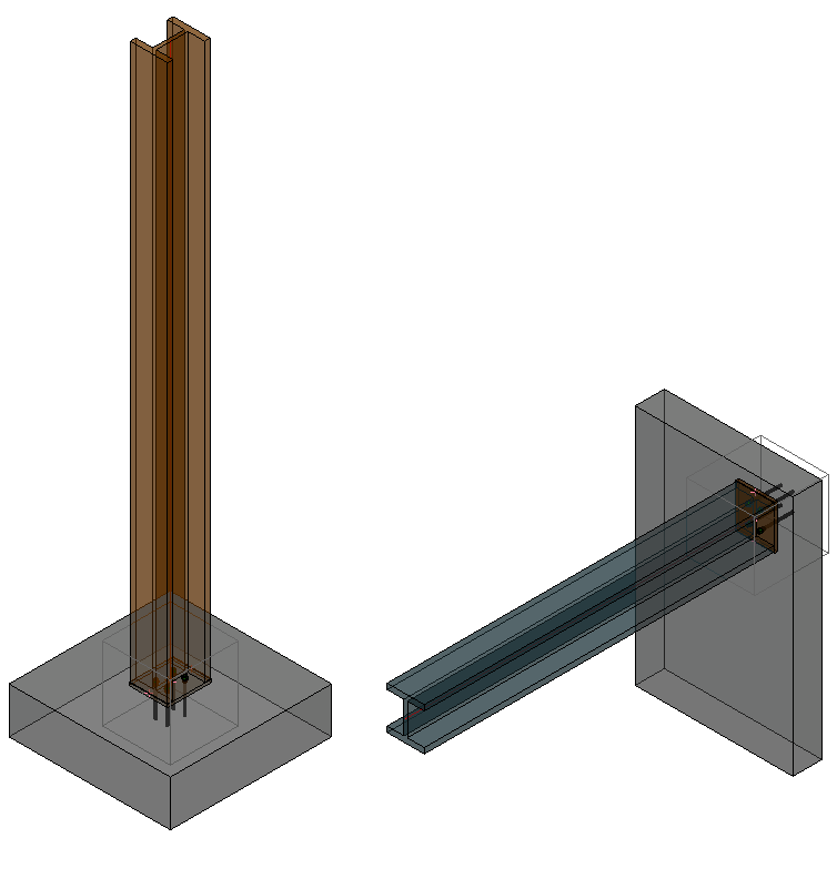

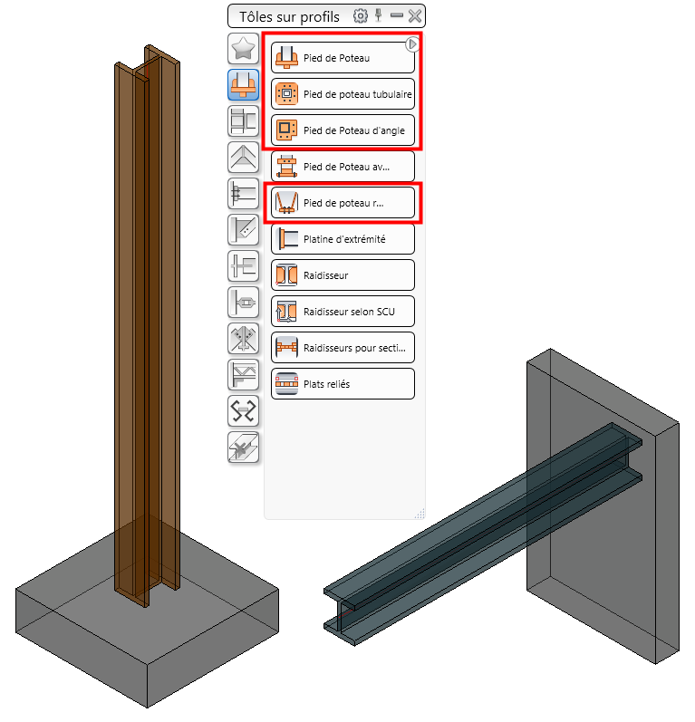

Vous pouvez ajouter un élément de support en béton aux assemblages de platine. Cette option est disponible pour :
L'élément en béton est pris en compte que l'élément en acier soit un poteau ou une poutre, incliné(e) ou non (à l'exception de l'assemblage Pied de poteau d'angle, qui peut être affecté uniquement aux éléments verticaux).

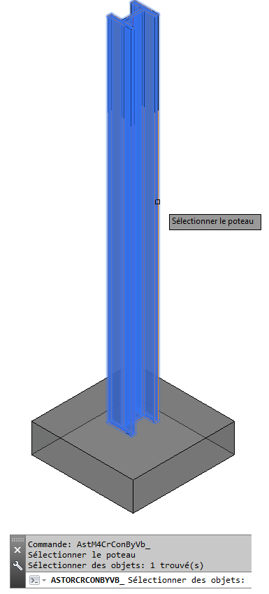

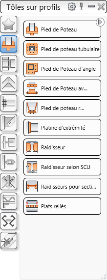

Dans le menu contextuel :

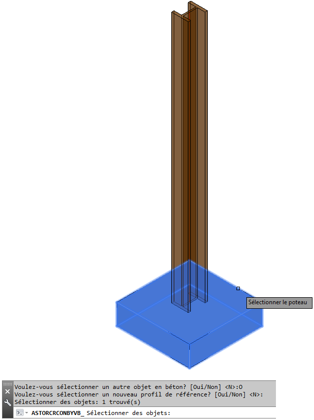

Dans la ligne de commande :

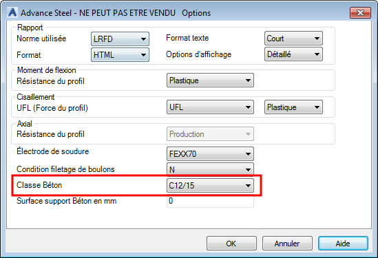

Dans ce cas, la catégorie Béton sera disponible dans le module Vérification du code :

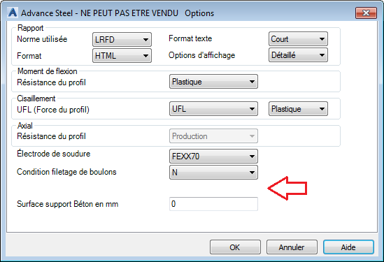

Dans ce cas, la catégorie Béton ne sera pas disponible dans le module Vérification. Elle sera définie par l'élément en béton :
L'élément en béton fait partie de l'assemblage, comme tout autre élément de l'assemblage.
