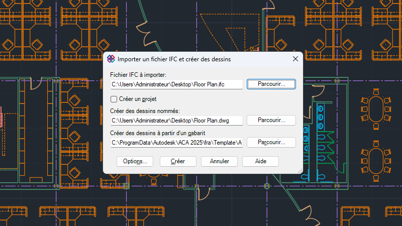

Importation ou exportation IFC : le processus d’importation IFC s’effectue désormais correctement après la génération des fichiers de dessin.

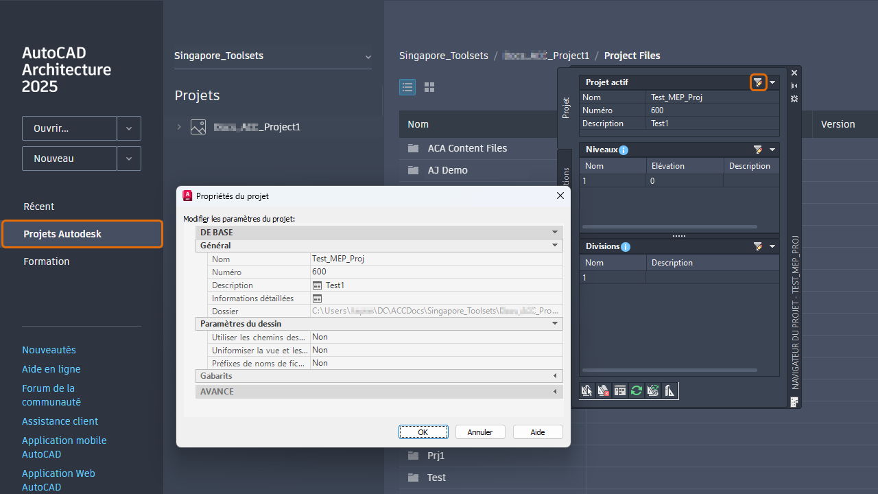

Navigateur du projet : la largeur des colonnes de version peut désormais être ajustée dans le navigateur du projet.

Chemins de contenu : les chemins de contenu sont désormais importés correctement après l’application des paramètres d’importation.
