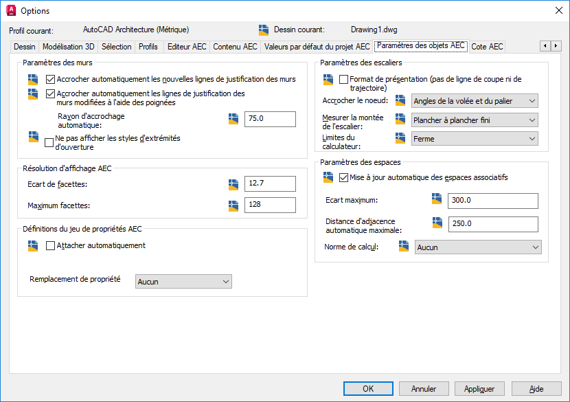

  1. Cliquez sur Options.
  2. Cliquez sur l'onglet Paramètres des objets AEC.
  3. Sélectionnez Attacher automatiquement sous Définitions de jeu de propriétés AEC.
  4. Cliquez sur Appliquer, puis sur OK.
