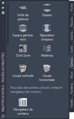

- Dans la palette Conception, effectuez l'une des opérations suivantes :
Pour... |
Action... |
appliquer la définition de matériau standard |
cliquez sur l'outil Matériau. |
sélectionner une définition de matériau différente |
cliquez avec le bouton droit de la souris sur l'outil Matériau et choisissez Propriétés. Développez De base Général, cliquez sur la valeur du nom de la définition et sélectionnez la définition de votre choix. Ensuite, cliquez sur OK, puis sur l'outil Matériau. |

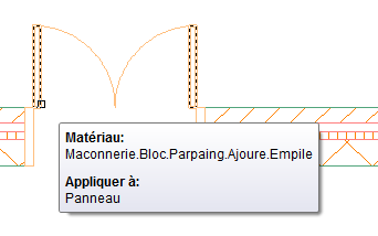

Le symbole du curseur prend la forme d'un petit carré. Survolez un composant d'objet pour le sélectionner. Une info-bulle s'affiche identifiant le composant et le matériau qui doit lui être appliqué.

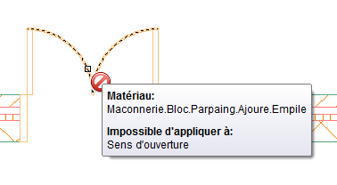

Pendant le survol du composant, le curseur prend la forme d'un cercle barré rouge lorsque aucun matériau ne peut s'appliquer au composant. Cela dépend de la direction de visualisation actuelle ou de la prise en charge des matériaux par le composant. Cela se produit également lorsque celui-ci appartient à une Xréf.
- Positionnez le curseur sur l'objet du dessin jusqu'à ce que l'info-bulle identifie le composant souhaité, puis cliquez pour appliquer le matériau.
