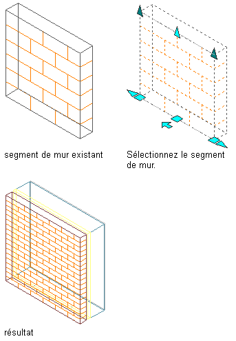

Cette procédure permet de sélectionner un autre style de mur à associer à un ou plusieurs murs.
- Sélectionnez les murs à modifier et cliquez deux fois sur l'un d'entre eux.
- Développez De base, puis Général.
- Sélectionnez un style différent.
Modification du style d'un segment de mur
