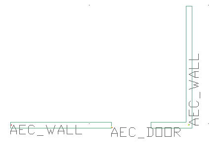

Tapez DISPLAYDXFNAME sur la ligne de commande pour attribuer à chaque objet du dessin une étiquette avec son nom. Les étiquettes sont visibles, même si les objets ne le sont pas. Si, par exemple, vous avez créé un paramètre d'affichage dépourvu de représentation d'affichage pour les portes et si vous l'avez ensuite associé à une configuration d'affichage utilisée dans la fenêtre en cours, les portes ne s'affichent pas dans la fenêtre en question. Un objet peut également exister dans un dessin et ne pas être affiché s'il a été filtré en fonction de sa classification dans le paramètre d'affichage en cours.
DISPLAYDXFNAME permet de savoir si les objets sont présents mais ne sont pas affichés dans le dessin ou s'ils en sont absents.
  1. Sur la ligne de commande, tapez displaydxfname.
  2. Tapez o (Oui).
  3. Cliquez sur l'onglet Vuegroupe de fonctions Aspectliste déroulante RégénérerRégénérer le dessin et les fenêtres.
    Remarque : Vous pouvez également entrer régntout sur la ligne de commande.
    Affichage du nom des objets (même pour les objets non affichés)
