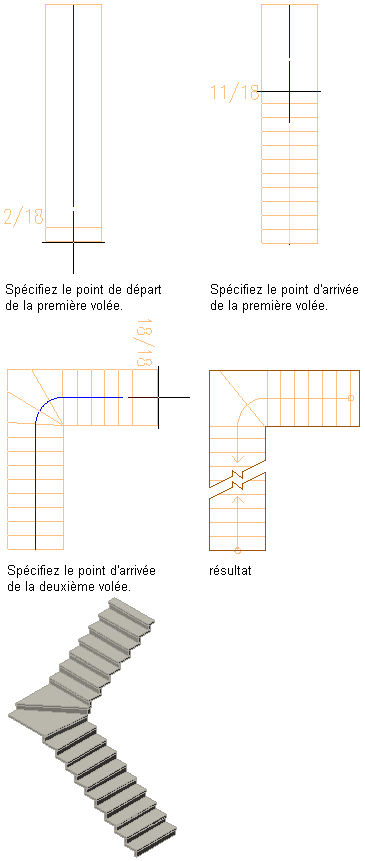

- Tracez un escalier avec un tournant de 90 degrés et appuyez sur la touche Entrée.
Création d'un escalier en forme de L avec un giron à 45 degrés
- Sélectionnez l'escalier, tapez winderturnadjust sur la ligne de commande, puis appuyez sur la touche Entrée.
Remarque : La commande winderturnadjust a pour effet de changer le nombre de girons dans le tournant d'un escalier en appliquant le style de balancement Sur un point. Le nombre de girons par défaut est défini dans la page de l'onglet Paramètres de la boîte de dialogue Styles de balancement. Il est possible de spécifier un autre nombre sur la ligne de commande lors de l'exécution de la commande winderturnadjust.
Le fait de redéfinir le nombre de girons dans un tournant a pour effet de changer l'emplacement de la droite sur l'escalier. La longueur du giron doit, en effet, rester constante le long de l'escalier. La modification des girons des balancements change la largeur, ce qui implique le déplacement de la ligne. Il est possible de modifier la droite au moyen des poignées. Le déplacement de la droite a une incidence sur les girons des balancements.
