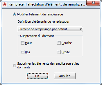

Cette procédure permet de remplacer l'élément de remplissage d'une cellule de bloc porte/fenêtre. Par exemple, vous pouvez avoir une rangée de panneaux de béton simples dans un bloc porte/fenêtre et vouloir insérer une fenêtre circulaire à un endroit précis à la place d'un panneau de béton. Dans ce cas, il est peut-être plus simple d'utiliser un remplacement d'élément de remplissage au lieu de créer des définitions d'unités de blocs porte/fenêtre complexes.
Pour... | Action... |
remplacer l'élément de remplissage existant par un autre | sélectionnez une nouvelle définition d'élément de remplissage dans la liste. |
supprimer un ou plusieurs dormants autour de l'élément de remplissage | sélectionnez le composant de dormant à supprimer. Par exemple, vous pouvez remplacer une cellule pour qu'elle contienne un élément de remplissage de porte au lieu d'un élément de remplissage de panneau ; dans ce cas, vous voudrez supprimer le dormant inférieur de la cellule. |
supprimer l'élément de remplissage complet et son dormant | sélectionnez Supprimer les éléments de remplissage et les dormants Remarque : Cette action n'est valable que pour les éléments de remplissage qui bordent l'extérieur du bloc porte/fenêtre.
