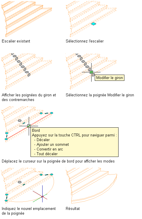

Modification d'un giron d'escalier personnalisé
Cette procédure permet de convertir le bord d'un giron d'escalier personnalisé en arc.

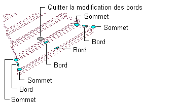

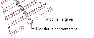

Sélectionnez l'escalier personnalisé que vous souhaitez modifier, puis cliquez sur l'Une poignée apparaît au milieu de chaque giron et contremarche.
Vous pouvez sélectionner la poignée de bord ou la poignée de sommet pour modifier la face du giron. Les poignées suivantes sont affichées en vue de la modification de la face d'un giron d'escalier personnalisé :
Une info-bulle contenant les options suivantes s'affiche :

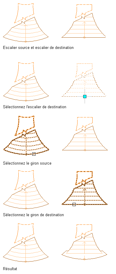

Mise en correspondance d'un giron et/ou d'une contremarche
Cette procédure permet de modifier un giron d'escalier personnalisé en mettant en correspondance un giron existant avec un autre escalier personnalisé.
Créez deux escaliers personnalisés : un escalier avec un giron source à mettre en correspondance et un escalier personnalisé de destination.Vous pouvez mettre en correspondance un giron, une contremarche ou les deux.

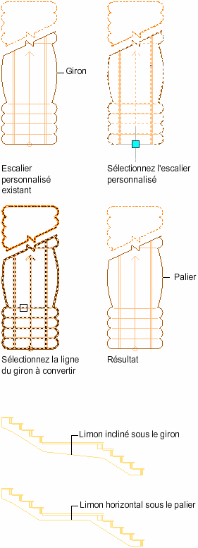

Activation et désactivation du giron/palier
Cette procédure permet de convertir un giron d'escalier personnalisé en palier ou un palier d'escalier personnalisé en giron.
Sélectionnez l'escalier personnalisé que vous souhaitez modifier, puis cliquez sur l'Lorsque vous utilisez un style d'escalier avec des limons, ceux-ci sont parallèles au palier et descendent le long du giron.

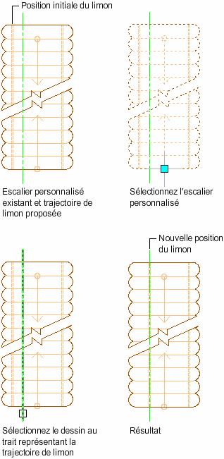

Remplacement de la trajectoire du limon
Cette procédure permet de remplacer la trajectoire du limon d'un escalier personnalisé en sélectionnant le dessin au trait. Le dessin au trait doit être tracé dans l'escalier pour pouvoir être sélectionné comme trajectoire de limon de remplacement. En outre, il doit s'afficher sur toute la longueur de l'escalier.
