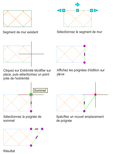

Cette procédure permet de modifier un composant de mur à l'aide de poignées de sommet.
Les poignées d'édition sur place du composant de mur s'affichent.

Dans l'exemple suivant, une extrémité de mur est modifiée à l'aide d'une poignée de sommet.
