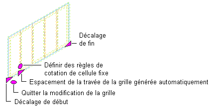

Visualisation des poignées d'édition sur place
Pour... | Action... |
ajouter une travée à la grille | cliquez sur la poignée d'ajout de travée. |
supprimer une travée de la grille | cliquez sur la poignée de suppression de travée. |
modifier le décalage de début de la grille | sélectionnez la poignée de décalage de début et placez-la à la position souhaitée. |
modifier le décalage de fin de la grille | sélectionnez la poignée de décalage de fin et placez-la à la position souhaitée. |
changer l'espacement des travées | cliquez sur la poignée d'espacement de la travée de la grille générée automatiquement et placez-la à la position souhaitée. |

utiliser une fiche de travail pour modifier la taille des cellules | cliquez sur la poignée Définir des règles de cotation de cellule fixe et modifiez les valeurs dans la fiche de travail. |
